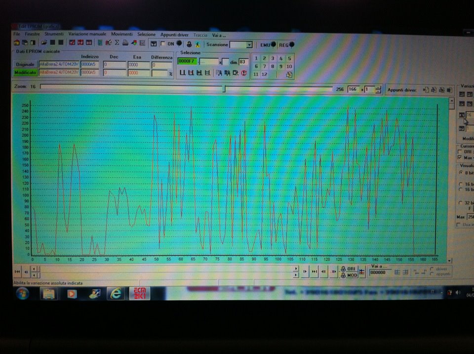

FidodidoTuning Inviato 4 Maggio 2012 Inviato 4 Maggio 2012 dal grafico che hai allegato si capisce che non ne capisci niente... affidati a qualcuno prima che fai danni

matd82 Inviato 6 Maggio 2012 Inviato 6 Maggio 2012 dal grafico che hai allegato si capisce che non ne capisci niente... affidati a qualcuno prima che fai danni Scusa fido ma come hai capito che nn capisce niente xche io nn capisco quello ke volevi far capire che nn capisce,aiutaci a capire quello che hai capito che io nn ho capito quello che vuoi far capire, almeno aiutiamo a capire chi nn capisce o pensa di capire senza capire niente!
Pietro76 Inviato 6 Maggio 2012 Autore Inviato 6 Maggio 2012 Scusate la mia ignoranza in materia ma vorrei capire dove ho sbagliato e cosa, ho preso il file dalla mia centralina è l' ho aperto con Ecm e come grafico mi ha dato quello!!! Grazie a tutti
massimiliano2101 Inviato 6 Maggio 2012 Inviato 6 Maggio 2012 Forse anzi quasi sicuramente fidodido voleva dire che uno che posta uno screen di una edc16 visualizzato a 8 bit evidentemente deve imparare a capirci prima qualcosa sull'elettronica digitale. Quindi penso che hai capito l'errore è nel formato della visualizzazione poi il grafico devi scorrerlo fino a trovare l'indirizzo dove ci sono i controlli.
ETP Staff 14FM83 Inviato 7 Maggio 2012 Inviato 7 Maggio 2012 si in effetti devi fare uno screen del grafico a 16 bit motorola
FidodidoTuning Inviato 7 Maggio 2012 Inviato 7 Maggio 2012 Forse anzi quasi sicuramente fidodido voleva dire che uno che posta uno screen di una edc16 visualizzato a 8 bit evidentemente deve imparare a capirci prima qualcosa sull'elettronica digitale. Quindi penso che hai capito l'errore è nel formato della visualizzazione poi il grafico devi scorrerlo fino a trovare l'indirizzo dove ci sono i controlli. intendevo proprio dire questo,che se alleghi uno screen del genere,vuol dire che sei lontanissimo da l'individuare e azzerare i controlli egr
