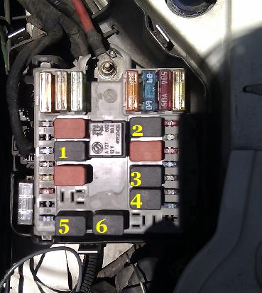

pino81 Inviato 9 Maggio 2012 Autore Inviato 9 Maggio 2012 ok,allora ho scattato una foto alla scatola fusibili e centralina se ho capito bene a quel che ti riferisci e ho numerato i relè potresti indicarmi esattamente quali sarebbere gli imputati..?
elettronicaautronica Inviato 9 Maggio 2012 Inviato 9 Maggio 2012 forse non hai capito bene ,i due rele' sono dentro il motorino del city, sotto il volante, devi dissaldare la scheda, li trovi sotto...
