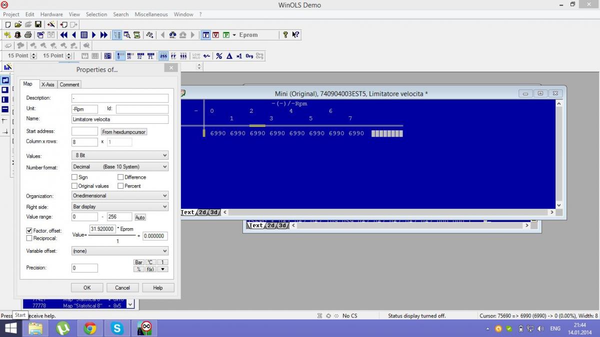

adriancl Inviato 14 Gennaio 2014 Inviato 14 Gennaio 2014 il limitatore portalo anche a 7000 giri... su youtube ho visto molti che fino a 7000 giri ci tirano e non hanno rotto mai nulla... poi fai tu... se stai sempre a 7000 contro i 6500 mi pare originali è normale che si rompa qualcosa Titanium sembra sbagliata il limitatore di velocità, valore originale non e 6500u/min ,e 6990u/min.Mapa in 8 bit, factor 31,92. Guardare la mapa:
giannimini Inviato 15 Gennaio 2014 Inviato 15 Gennaio 2014 On quindi limitatore lascialo originale manco per fare casini. Per il resto credo che sia corretto aumentare l'inizione come hai fatto tu da metà mappa in giri come giri e apertura farfalla... Già così se elabori dovresti essere automaticamente più magro in rilascio avendo qualche scoppiettio se ti finisce buona, anche se preferirei non ci fossero sti scoppietti per una migliore affidabilità. Anche se piacciono molto anche a me Dovevo scrivere metà mappa in giu, scusate ma sono col cellulare
giannimini Inviato 20 Febbraio 2014 Inviato 20 Febbraio 2014 il limitatore portalo anche a 7000 giri... su youtube ho visto molti che fino a 7000 giri ci tirano e non hanno rotto mai nulla... poi fai tu... se stai sempre a 7000 contro i 6500 mi pare originali è normale che si rompa qualcosa Titanium sembra sbagliata il limitatore di velocità, valore originale non e 6500u/min ,e 6990u/min.Mapa in 8 bit, factor 31,92. Guardare la mapa: RPM Limit emilio.jpg ciao adrian per quanto riguarda le altre mappe ecm è veritiero su questa ecu o no? io sto modificando gli anticipi in base a temperature ecc come da mappa jcw per adesso.... l'indirizzo esatto del limitatore lo conosci visto che hai winols?
