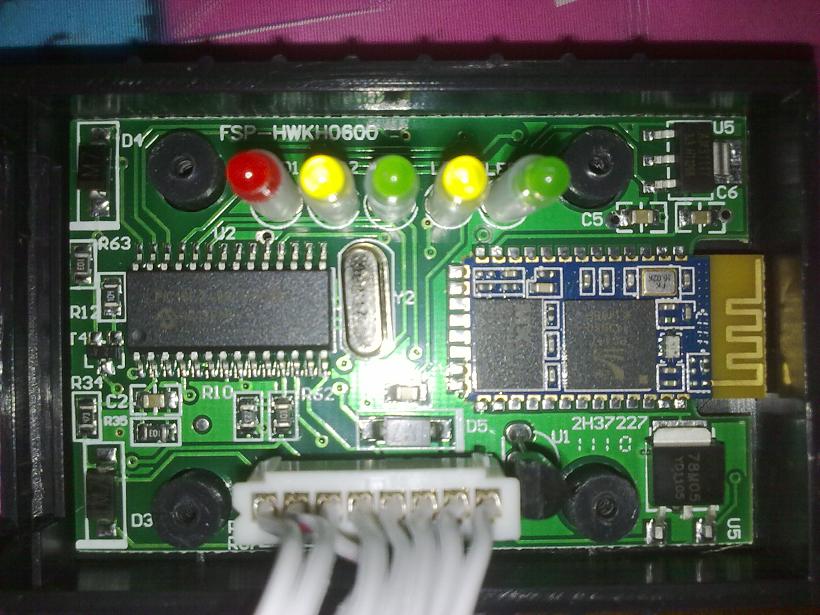

luigi2502 Inviato 24 Maggio 2012 Condividi Inviato 24 Maggio 2012 Ciao a tutti ho acquistato questo elm327 per gioco a pochissimi euro, secondo voi che versione è? io giro la rete senza trovare niente, va fatta la modifica? Grazie Link al commento Condividi su altri siti Altre opzioni di condivisione...
luigi2502 Inviato 24 Maggio 2012 Autore Condividi Inviato 24 Maggio 2012 <p>scusate non avevo messo l'immagine Link al commento Condividi su altri siti Altre opzioni di condivisione...
ETP Staff 14FM83 Inviato 24 Maggio 2012 Condividi Inviato 24 Maggio 2012 cìè scritto sulla scheda v1.1 vecchissima Link al commento Condividi su altri siti Altre opzioni di condivisione...
luigi2502 Inviato 25 Maggio 2012 Autore Condividi Inviato 25 Maggio 2012 si quello l'ho letto ma i programmi la identifica come elm327 1.5 Link al commento Condividi su altri siti Altre opzioni di condivisione...
ETP Staff 14FM83 Inviato 26 Maggio 2012 Condividi Inviato 26 Maggio 2012 quale programma? non esiste la versione 1.5 Link al commento Condividi su altri siti Altre opzioni di condivisione...
luigi2502 Inviato 29 Maggio 2012 Autore Condividi Inviato 29 Maggio 2012 powerdyn e scanmaster Link al commento Condividi su altri siti Altre opzioni di condivisione...
luigi2502 Inviato 16 Giugno 2012 Autore Condividi Inviato 16 Giugno 2012 nessuno sa aiutarmi? (((( Link al commento Condividi su altri siti Altre opzioni di condivisione...
ETP Staff 14FM83 Inviato 17 Giugno 2012 Condividi Inviato 17 Giugno 2012 la versione 1,5 non esiste ....quelli che la chiamano 1,5 vendono la versione scatolotto che è precisamente la versione vecchia 1,3. Link al commento Condividi su altri siti Altre opzioni di condivisione...
sumi1 Inviato 17 Giugno 2012 Condividi Inviato 17 Giugno 2012 Confermo scanmaster lo vede come versione 1.5a,no losso perche visto che la versione 1.5 non esiste.Queste elm senza modifica del pin 6 funzionano sollo a 9800bit Io sono riuscito a dialogare con una smart disel del 2000.Sollo questa e autocom funzionava le altre elm,e anche dei scanner non dialogava con la centralina. Link al commento Condividi su altri siti Altre opzioni di condivisione...

Ospite Inviato 3 Agosto 2012 Condividi Inviato 3 Agosto 2012 Questo è lo scatolotto bluetooth che ho comprato. Riesco a connettermi alla centralina motore con Fiat ecu scan 3.5 e vedere alcuni parametri. Per leggere la linea k (la can) devo fare la modifica o va già bene così? Link al commento Condividi su altri siti Altre opzioni di condivisione...
