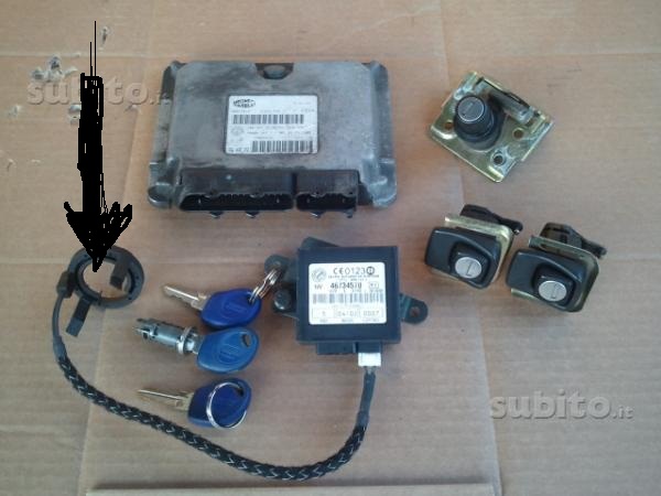

massimiliano2101 Inviato 25 Maggio 2012 Inviato 25 Maggio 2012 (modificato) Allora effettivamente cambiando il dody, l'ecu (centralina iniezione benzina) il blocchetto con la chiave completa di trasponder associato al body l'auto deve partire. Almeno che ti sei dimenticato di attaccare l'antennino circolare posto sul blocchetto di accensione. Questa teoria è valida solo se tutti i pezzi sono stati presi dalla stessa auto e funzionanti , è chiaro che se l'ecu è stata presa da un veicolo il body e il blocchetto + chiave da un'altro non partira' mai. Ameno che' non si effettua una scodifica all'ecu (quella che tu dici) come si chiama? Alla domanda sulla foto "Questa e la centralina"? no quella è una semplice scatola fusibili potevi evitare di sostituirla Modificato 25 Maggio 2012 da massimiliano2101

massimiliano2101 Inviato 25 Maggio 2012 Inviato 25 Maggio 2012 no l'antennino è come quello segnato in questa foto. poi controla che la chiave abbia il trasponder dentro e se non basta scodifica l'ecu e sei apposto.
Alessandro_77 Inviato 25 Maggio 2012 Autore Inviato 25 Maggio 2012 Questa poi.....quindi penso di aver dimenticato quell'anello nello smontare il blocco chiave. Se così fosse io ci ritornerei a quel recupero per eventualmente riprenderla. Dalla foto che hai esposto mi viene un dubbio....ma quella scatoletta oltre al collarino, non sono mica sicuro di avercela?! Non sarà che l'originale è stata tolta assieme al blocchetto delle chiavi, poi io acquistando l'auto non potevo sapere dell'esistenza del trasponder ecc.... Niente, oramai lunedì vado a vedere se trovo quei pezzi lì sull'auto alla quale ho prelevato tutto il resto, poi ti dirò. Mi informerai eventualmente sulla procedura di scodifica dell' ECU se puoi. Qui nella foto a questo link www.mhullei.com/images/Trasponder.jpg i miei dubbi. Grazie ancora e buon fine settimana.
Ospite carriuolotuning Inviato 26 Maggio 2012 Inviato 26 Maggio 2012 ciao sulla tua auto non serve la scatoletta nera,perche nella tua punto e il body che contiene l'immo,devi controllare solo se effettivamente hai inserito l'antenna (anello blocchetto chiave) che collega il body,se l'auto di tutto questo e pefettamente in ordine,allora il problema e altrove
massimiliano2101 Inviato 26 Maggio 2012 Inviato 26 Maggio 2012 (modificato) lo so sulla foto ce' una frecci era solo per fargli capire qual'e' l'antennino è ovvio che se ha il body non ha la scatoletta immo non ti pare? Ripeto i pezzi che hai preso sono giusti manca solo l'antennino quel pezzo circolare che a te va attaccato sul body non sulla scatola immo che la tua auto non ha. La foto era solo INDICATIVA Modificato 26 Maggio 2012 da massimiliano2101
Alessandro_77 Inviato 26 Maggio 2012 Autore Inviato 26 Maggio 2012 Grazie a tutti, in effetti ho visto la freccia ma mi sono concentrato sul file dell'anello è ho visto che va da qualche parte come da foto Ma ha un filo questo anello? io immaginodi si perche dal quadro mi scende un filo in più e mi sono chiesto "..e questo dove va?" Forse l'anello è magnetico che ne so, ma se di norma ha un filo, io ne ho uno che avanza . Grazie ancora.

massimiliano2101 Inviato 27 Maggio 2012 Inviato 27 Maggio 2012 Innanzi tutto complimenti bei gioielli davvero. La foto del blocchetto non ha l'antennino. Non è magnetico ma è un indotto circolare tarato in base alla lunghezza e al diametro dell'indotto a ricevere segnali dal trasponder (piccolo chip presente all'interno della chiave. L'antennino ha due fili in uscita
