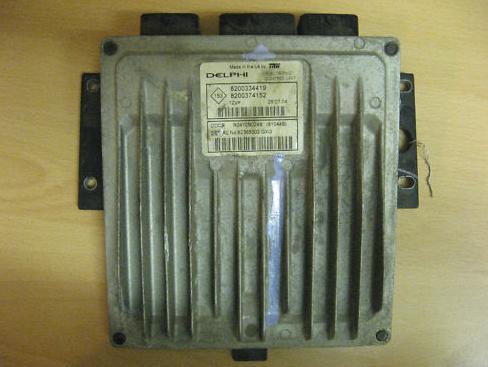

max37 Inviato 30 Maggio 2012 Inviato 30 Maggio 2012 hai questa tipo di ecu ? decodifica la 95080 e larimetti in moto ..oppure tramite lelaio fatti dare il codice antiavvimento dalla renault e con la diagnosi rifai la codifica delel chiavi .. credo puoi usare una elm 327 e ddt2000 che troviin rete oppure ci vuole la clip renault per fare un lavoro sicuro ... se invece hai problemi di avviamento e ti lampeggia sempre la spia rossa velocemente e quindi non parte perchè significa codice chiave non ricevuto prova a sostituire i tre relè piccoli neri che si trovano nel vano motore dentro una scatola nera dove ci sono anche altri relè e fusibili .. di solito uno di questi si inceppa e fa questo difetto ... oppure leggi il file dalla tua ecu lo osti e lo decodifichiamo ... ciao
