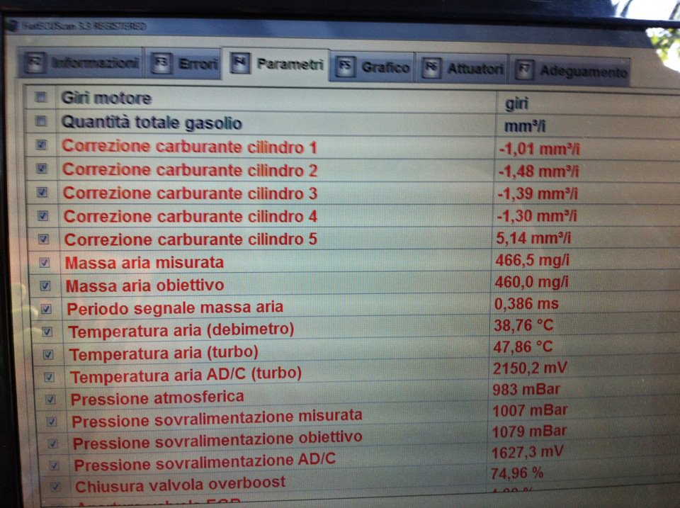

Pietro76 Inviato 7 Giugno 2012 Autore Inviato 7 Giugno 2012 Posso controllare gli iniettori con FiatEcuscan???

matd82 Inviato 7 Giugno 2012 Inviato 7 Giugno 2012 Apri Fiat ECU scan e devi andare nei parametri gestione motore selezioni la correzione inj e vedi i valori. Controlla anke i tubi intercooler che spesso si spaccano, xo divresti sentire il fruscio dell'aria quando acceleri.
Pietro76 Inviato 24 Giugno 2012 Autore Inviato 24 Giugno 2012 I tubi sono sani ma il 5* iniettore a freddo ha un valore di 3,59 per poi arrivare mentre il motore sale di temperatura a 5,14
ETP Staff 14FM83 Inviato 24 Giugno 2012 Inviato 24 Giugno 2012 3,59 e 5,14 non sei nella norma! ma gli altri?
FidodidoTuning Inviato 24 Giugno 2012 Inviato 24 Giugno 2012 I valori sono troppo alti..la correzione inettori puo essere falsata dal riciclo gas di scarico egr....
matd82 Inviato 24 Giugno 2012 Inviato 24 Giugno 2012 Quei valori sono fuori dalla norma! Controlla le spinette inj anzi stringike con un ago forzandole da dietro! Poi fai la diagniosi. Se mi dai il telaio o targa controllo se ci sono aggiornamenti o rientri x il tuo prb. La cosa strana è che se stacco il connettore del sensore pressione rail iniettori il motore inizia a girare paro!!! Gira paro xche va in recovery quindi in auto adattamento.
nicodelucia Inviato 24 Giugno 2012 Inviato 24 Giugno 2012 ancora questo ploblemo di minimo queste sono auto che si riparano da sole se vai anche in farmacia trovi il ricambio poi devi controllare regolatore di pressione no il sensore se hai uno strumento di diagnosi controlla la pressione del rail se la pressione nn e stabile o e il regolatore o la pomba che ha bassa pressione lai provata a tiralrla in alti giri mica si spegne
Pietro76 Inviato 24 Giugno 2012 Autore Inviato 24 Giugno 2012 1* Cilindro -1,01 / 2* cilindro -1,48 / 3* cilindro -1,39 / 4* cilindro -1,30 / 5* cilindro 5,14
Fabrigm Inviato 24 Giugno 2012 Inviato 24 Giugno 2012 Beh comunque anche tutti gli altri sono abbastanza al limite... Quanti km hai per curiosità?
