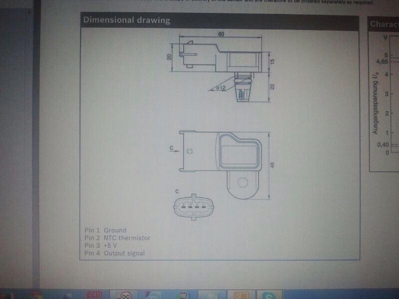

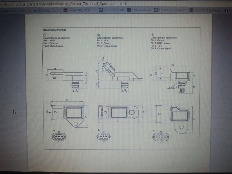

carmine147 Inviato 8 Giugno 2015 Inviato 8 Giugno 2015 Salve ragazzi mi servono delle info in merito alla linearizzazione di questo sensore map derivazone IVECO Stralis AD 440S42, AT 440S42. qualcuno mi può dare delle dritte su come liniarizzarlo sulla mia 147 jtd 115cv edc15c7 in piu se a qualcuno possono essere utili allego degli schemi per la modifica dei pin che ho reperito tramite un amico.. ma adesso ho bisogno di sapere come liniarizzare il sensore sulla mia, e capire come si chiama la mappa sulla mia ecu, e i parametri da mod .. premetto che monto 2260vk,pompa alta pressione maggiorata, scarico diretto libero e altre cose di contorno.. grazie in anticipo e buona domenica a tutti ragazzi scusate ma non avevo capito come allegare le foto e il pdf.. qualcuno mi sa aiutare? graziee BOSCH Air Manifold Pressure_MAP Sensor 0 281 006 102 for IVECO Stralis AD 440S42, AT 440S42.pdf

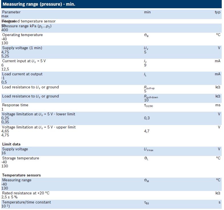

ETP Staff 01FDE Inviato 31 Marzo 2016 Inviato 31 Marzo 2016 (modificato) ciao a tutti, spero di fare cosa gradita e spero di non sbagliarmi nel ragionamento, consideriamo che per esempio il 1.9 multijet 150cv, come monta la mia opel astra, ha un sensore Map di serie un BOSCH 3 BAR: 0 281 002 437 che legge ha come range di lettura 20 - 3000 in assoluto Io ho comprato il sensore 0 281 006 102 che ha come range di lettura 50 - 4000 in assoluto ora in mappa si trova una mappa 2x1 e potrete trovare dei valori come questi: 82 | 951 | 200 | 3000, studiando un Damos, ho trovato il fattore di conversione per la scala dei mV che è 4,878049. Quindi per il mio sensore di serie ho: 82 x 4,878049 -> 400mV per i 200 mbar 951 x 4,878049 -> 4640mV per i 3000mbar Ora dalla scheda tecnica del nuovo sensore per linearizzarlo dovrei operare nel seguente modo per farlo funzionare: 102 x 4,878049 -> 500mV per i 500mbar 921 x 4,878049 -> 4500mV per i 4000mbar Quindi in mappa la nuova sequenza per la linearizzazione sarà: 102 | 921 | 500 | 4000 Spero che il mio ragionamento abbia fondamenti e che non mi sia sbagliato e detto castronerie. Modificato 31 Marzo 2016 da ETP Staff 4 1

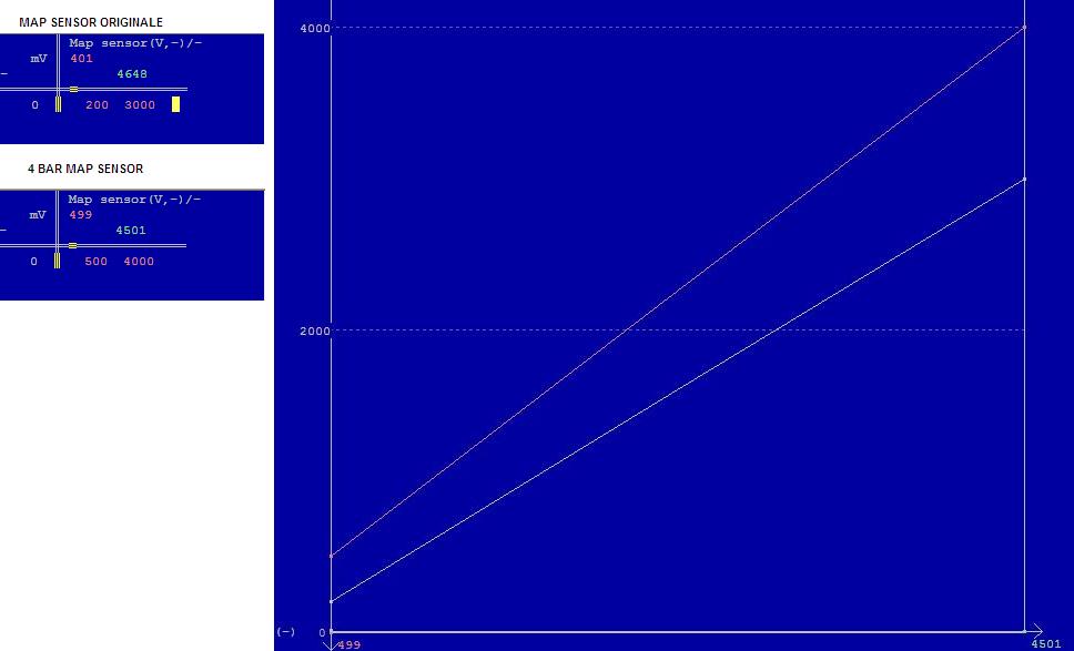

ETP Staff 01FDE Inviato 31 Marzo 2016 Inviato 31 Marzo 2016 Il 14/7/2015 at 13:17 , carmine147 ha scritto: Mi sapete indicare anche con uno screen se potete come liniarizzare correttamente sto benedetto map 4 bar così vedo se ho risolto il mio problema.. edc15c7 S/H 332-962 più o meno per quello che ho scritto poco fa verrebbe una cosa del genere: Allegato 2

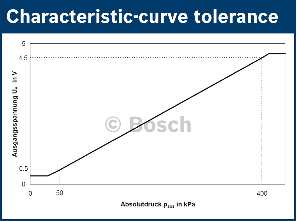

ETP Staff 01FDE Inviato 1 Aprile 2016 Inviato 1 Aprile 2016 Per completezza allego anche la curva caratteristica indicata da BOSCH per il sensore Map da 4 bar, chiedo scusa per i messaggi consecutivi, ma non mi permette di modificare più di una volta il messaggio. Quindi credo che per linearizzarlo sia giusto operare come ho indicato. 2
