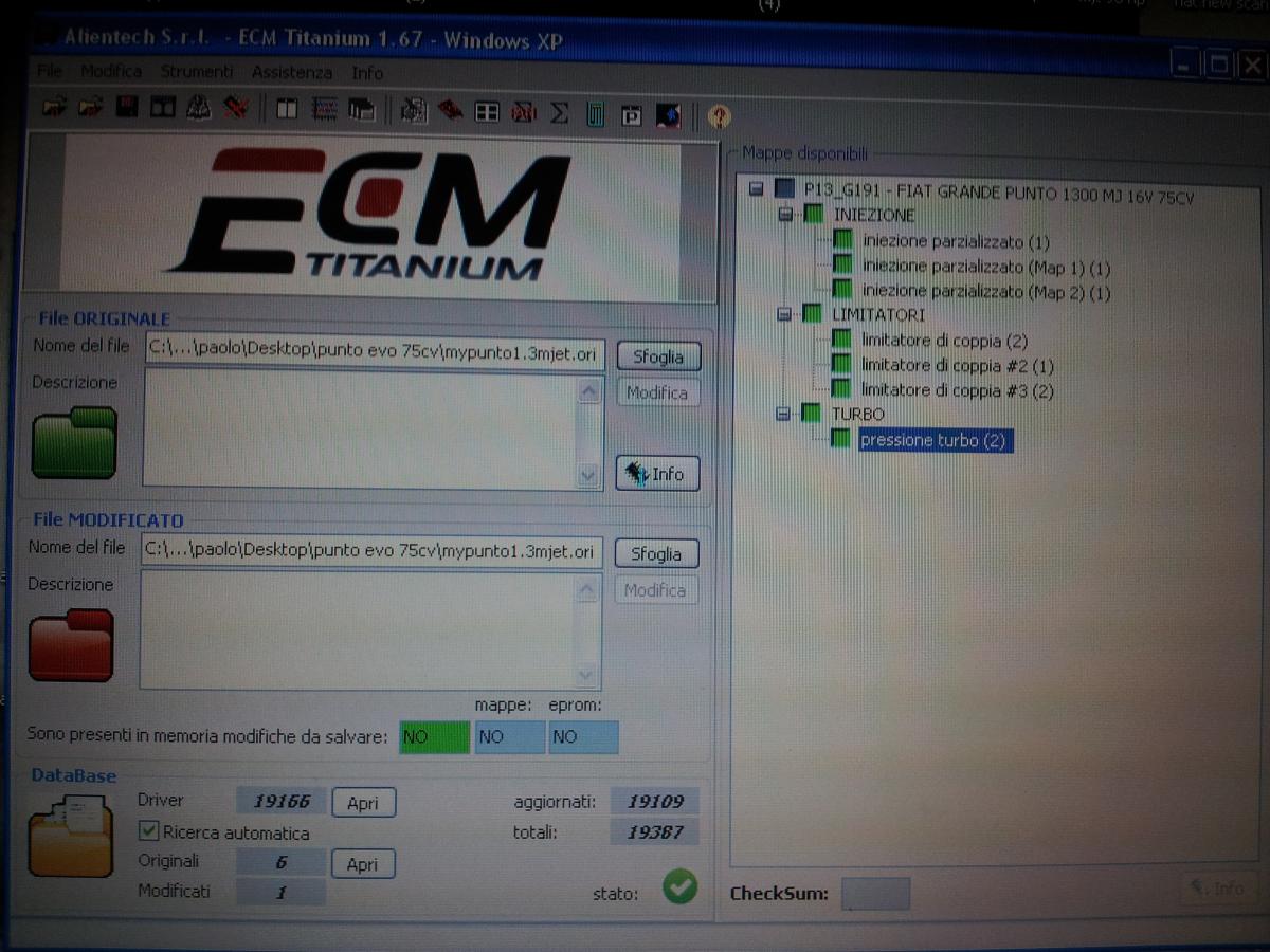

pabloescobar Inviato 25 Agosto 2012 Inviato 25 Agosto 2012 Ale la tua mappatura va, però un tuning è fatto bene quando la macchina va e consuma di meno. Infatti se fatta bene dovrebbe volare e fare almeno 5km in al litro e dal tuo tuning non sembra, ti allego foto per quanto riguarda la turbina che è elettronica se si riferisce al file di cui stai parlando. Ciao
Ospite 123ale Inviato 25 Agosto 2012 Inviato 25 Agosto 2012 limit 1 ed è un limitatore di coppia?? su ecm titanium, la mappa pedale non me la fà vedere però, e io non riesco a trovarla perchè non sò com'è fatta purtroppo...
Ospite 123ale Inviato 25 Agosto 2012 Inviato 25 Agosto 2012 Ale la tua mappatura va, però un tuning è fatto bene quando la macchina va e consuma di meno. Infatti se fatta bene dovrebbe volare e fare almeno 5km in al litro e dal tuo tuning non sembra, ti allego foto per quanto riguarda la turbina che è elettronica se si riferisce al file di cui stai parlando. Ciao si è vero hai pienamente ragione, ma a mè dei consumi non cambia perchè non dovrei controllare i consumi anche perchè in questa auto cerco il massiomo che si può ottenere da questo piccolo 1.3 e quindi i consumi non mi interessano... si è vero, il driver te ne dice solo uno , ma sono due, lì vicino c'è nè un altro uguale, ma la mia turbina non è a geometria variabile e quindi non è controllato dalla centralina giusto?? magari quello è il limitatore della pressione del turbo.. booo
pabloescobar Inviato 25 Agosto 2012 Inviato 25 Agosto 2012 La turbina non deve essere geometria variabile per essere toccata
Ospite CARMAGEDDON Inviato 25 Agosto 2012 Inviato 25 Agosto 2012 ma mi didce solo le cose fondamentali ECM in nessuna versione mostra le mappe fondamentali, scordatevelo! tutti affermano di conoscere ormai benissimo le mappe e la logica delle mjet 1.3 ma non conoscono nemmeno dove sta il tempo iniezione o che riferimenti ci sono per ogni mappa presente
matd82 Inviato 25 Agosto 2012 Inviato 25 Agosto 2012 Infatti nell'altro topic si sta ragionando su un manuale dei breakpoint visto gli errati driver che ci vengono forniti! Quindi voto appieno carma! Ritornando alla mappa il Titan ti da 3 limit coppia il primo quello con incrementi in negativo e la mappa pedale xo' nn è la sensibilità del pedale ma ben si una vera e propria rikiesta di gasolio. Quindi attenti con gli incrementi! Hai modificato una mappa fuori driver di 6,8 curve nn ricordo sai cos'è? Se no lascia stare quello che nn conosci ed approfondisci su quello ke conosci e poi vai avanti! Hai dato 300% ad un limitatore! Hai modificato la prex turba pensando nn so a che cosa! E a che serve visto la geo fissa e il rubinetto! Rivedi l'inizio ne che così nn va! Tutto questo e secondo una mia logica onde evitare malintesi!
Ospite CARMAGEDDON Inviato 25 Agosto 2012 Inviato 25 Agosto 2012 quelle che chiami e che chiamano mappe pedale non esistono, o meglio non si chiamano così ed è errato dargli quel nome. sono limitatori di coppia con riferimenti alla temperatura e alla massima richiesta di produzione...ma non esistono solo quelle da modificare perchè di limiti di coppia e produzione ce ne sono 11 e vanno tutte modificate per un lavoro corretto...e non centrano nulla quei limitatori piccoli 1 X non so quanto.
MauroA3 Inviato 25 Agosto 2012 Inviato 25 Agosto 2012 Ale la tua mappatura va, però un tuning è fatto bene quando la macchina va e consuma di meno. Infatti se fatta bene dovrebbe volare e fare almeno 5km in al litro e dal tuo tuning non sembra, ti allego foto per quanto riguarda la turbina che è elettronica se si riferisce al file di cui stai parlando. Ciao Bhe dire che un 1.3 multijet con la sola mappa pur facendola perfetta voli mi sembra na favola! E poi a parere mio se la car deve andare deve consumare! A parità di velocità potrebbe consumare meno, ma se affondi tutto so problemi
bobracing Inviato 25 Agosto 2012 Inviato 25 Agosto 2012 (modificato) quelle che chiami e che chiamano mappe pedale non esistono, o meglio non si chiamano così ed è errato dargli quel nome. sono limitatori di coppia con riferimenti alla temperatura e alla massima richiesta di produzione...ma non esistono solo quelle da modificare perchè di limiti di coppia e produzione ce ne sono 11 e vanno tutte modificate per un lavoro corretto...e non centrano nulla quei limitatori piccoli 1 X non so quanto. si che ci sono le mappe " posizione acceleratore "pedale acceleratore 1.3.pdf Modificato 25 Agosto 2012 da bobracing
Ospite CARMAGEDDON Inviato 25 Agosto 2012 Inviato 25 Agosto 2012 hai letto male, rileggi... si che ci sono le mappe " posizione acceleratore " mi spiego meglio, quelle mappe che dicono tutti essere il pedale è errato chiamarle così perchè in realtà hanno altri riferimenti, che non sono quelli che indichi Uploaded with ImageShack.us
