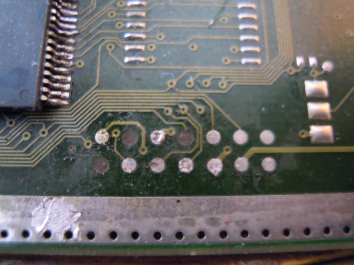

Gianniglf Inviato 17 Agosto 2012 Inviato 17 Agosto 2012 Salve devo leggere questa ecu al banco, ma non ci sono riuscito. Ho mpps! faccio i collegamenti coma da schema, ma mi dice ecu non trovata. C'è qualche pin per metterla in bootmode? In bdm non la posso leggere a causa della porta danneggiata Grazie

Gianniglf Inviato 27 Agosto 2012 Autore Inviato 27 Agosto 2012 edc16 non si mette in bootmode... La fai in BDM. brutta storia. Il problema è che nella porta bdm mancano 2 piazzole, qualcuno avrà tirato via gli strip molto delicatamente
matd82 Inviato 27 Agosto 2012 Inviato 27 Agosto 2012 brutta storia. Il problema è che nella porta bdm mancano 2 piazzole, qualcuno avrà tirato via gli strip molto delicatamente con lo scalpello???? :laugh: nn puoi risaldare qualcosa sopra?
Gianniglf Inviato 27 Agosto 2012 Autore Inviato 27 Agosto 2012 ci ho provato, ma non ci sono riuscito, anche perchè mancano pezzi dipista e non si riesce a capire dove erano collegate. magari se qualcuno ha una foto della porta potrei riuscire a rifare i collegamenti

victor140 Inviato 30 Agosto 2012 Inviato 30 Agosto 2012 ascolta devi semplicemente trovare un lamierino in rame,ritaglialo rifai quei punti che mancano,e attaccali con un pò di attakk,dopo sgratti leggermente con la punta di un taglierino le piste adiacenti ai punti,e alla fine gli fai una leggera passata di stagno,penso che puoi farcela così
Gianniglf Inviato 30 Agosto 2012 Autore Inviato 30 Agosto 2012 grazie victor per il consiglio, ma laa 2à piazzola partendo dall'alto a sinistra, mi confermate che non è collegata a niente?
victor140 Inviato 30 Agosto 2012 Inviato 30 Agosto 2012 sembrerebbe massa ,anche quella devi sgrattare intorno,li gli coli solo stagno fino a fare la placca,se fai un'altra foto più nitida e meglio

victor140 Inviato 1 Settembre 2012 Inviato 1 Settembre 2012 Ciao,ci sono novità riguardo a quelle saldature?
ETP Staff 14FM83 Inviato 1 Settembre 2012 Inviato 1 Settembre 2012 ciao pin 3 sopra partendo da sinistra=se gratti un po la patina superficiale saldi il pin sulla pista pin 1 sotto partendo da sinistra = lo saldi su quel puntino vicino l'altro = n/a non serve
Gianniglf Inviato 1 Settembre 2012 Autore Inviato 1 Settembre 2012 ciao pin 3 sopra partendo da sinistra=se gratti un po la patina superficiale saldi il pin sulla pista pin 1 sotto partendo da sinistra = lo saldi su quel puntino vicino l'altro = n/a non serve scusami pisciang vuoi dire pin4 e non 3, giusto?
ETP Staff 14FM83 Inviato 1 Settembre 2012 Inviato 1 Settembre 2012 si scusa ho sbagliato ma si intende che è quello...
matd82 Inviato 1 Settembre 2012 Inviato 1 Settembre 2012 eccole! miiiiiiiii che ca..o hanno kombinato...................!!!!!!!!!!! :down: :down: il pin 1 (basso a sx) sembra essere saltato anche la connessione di cambio lato!
victor140 Inviato 2 Settembre 2012 Inviato 2 Settembre 2012 Quando fate le foto,ricordatevi di mettergli una lente di ingrandimento,piccolo trucco che funziona sui dettagli,per rifare le piste usa cavo rigido tipo telefonico,in modo da dargli pure le pieghe,così rimangono fisse a secondo del disegno,se vuoi fare le placche le puoi fare anche con lo stagno stesso,fondilo,fai cadere la goccia,e poi te lo modelli,alla fine usi l'attakk per bloccarlo
Gianniglf Inviato 2 Settembre 2012 Autore Inviato 2 Settembre 2012 avevo penzato di rifare le piazzole prendendo il rame direttamente da una basetta ancora da incidere, ritagliarla e attaccarla. cerco di fare una guida con foto, così da essere utile a tutti. p.s. bella l'idea della lente di ingrandimento, proverò

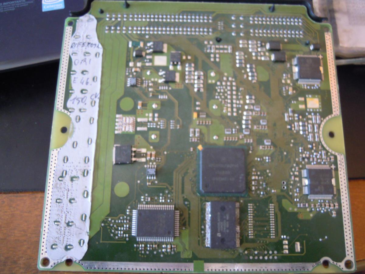

Ospite Exmagprotech Inviato 2 Settembre 2012 Inviato 2 Settembre 2012 se guardi bene hanno dissaldato anche la flash....che cazzo hanno fatto su quella ecu????
Gianniglf Inviato 2 Settembre 2012 Autore Inviato 2 Settembre 2012 se guardi bene hanno dissaldato anche la flash....che cazzo hanno fatto su quella ecu???? si! e l'hanno risaldata male.ci sono saldature che fanno pena, per poco non si creano corti... mi chiedo come faceva a camminare. secondo me hanno danneggiato la porta bdm e poi pensavano di trovare la mappa nella flash. Tra l'altro la mappa risiede nella flash del micro, giusto?
ETP Staff 14FM83 Inviato 3 Settembre 2012 Inviato 3 Settembre 2012 si! e l'hanno risaldata male.ci sono saldature che fanno pena, per poco non si creano corti... mi chiedo come faceva a camminare. secondo me hanno danneggiato la porta bdm e poi pensavano di trovare la mappa nella flash. Tra l'altro la mappa risiede nella flash del micro, giusto? forse il problema sta proprio la ,nelle saldature fatte malissimo....prova a prendere una pinzettina piccola e prendi un pin alla volta e vedi se è ben saldato o si muove...
Gianniglf Inviato 3 Settembre 2012 Autore Inviato 3 Settembre 2012 forse il problema sta proprio la ,nelle saldature fatte malissimo....prova a prendere una pinzettina piccola e prendi un pin alla volta e vedi se è ben saldato o si muove... in effetti avevo già controllato e sono tutti ben saldati. Mi era venuta la felice idea di ridissaldare e saldarla meglio, ma non voglio complicarmi la vita inutilmente... cmq ecco la foto del 1ò step. ho staccato da una basetta per le incisioni, un pò di rame e lo ritagliato in moto da creare delle piazzole quadrate. capite che farle rotonde e più complicato. Tra l'altro a me basta leggere una volta e poi la butto. Chi dee fare un lavoro del genere in maniera permanente, magari ci perderà più tempo. P.s: se volete un consiglio pratico, mettete l'attak direttamente sul pezzetto di rame che dovete attaccare, altrimenti se lo mettete sulla ecu si espande e coprite altre zone che non vi interessano e poi vi toccherà pulireNuova immagine.BMP
victor140 Inviato 4 Settembre 2012 Inviato 4 Settembre 2012 La prossima volta,con una limetta per unghie,dagli una piccola stondata agli spigoli, comunque peso che risolverai bene la situazione
ETP Staff 14FM83 Inviato 4 Settembre 2012 Inviato 4 Settembre 2012 Nuova immagine.BMPvedi che devi fare
Gianniglf Inviato 5 Settembre 2012 Autore Inviato 5 Settembre 2012 Grazie pisciang Purtroppo quello in basso a sx non posso collegarlo li, perchè manca la connessione di cambio lato (si sono tirati via pure quelli) In ogni caso la tua è una soluzione molto più sbrigativa e valida.
ETP Staff 14FM83 Inviato 5 Settembre 2012 Inviato 5 Settembre 2012 allora vedi dove va a finire con un multimetro e collega il file dall'altro lato ecu
matd82 Inviato 6 Settembre 2012 Inviato 6 Settembre 2012 Grazie pisciang Purtroppo quello in basso a sx non posso collegarlo li, perchè manca la connessione di cambio lato (si sono tirati via pure quelli) In ogni caso la tua è una soluzione molto più sbrigativa e valida. Gira la scheda e vedi dove va a finire la pista del pin1 gli saldi un filo e lo colleghi a Bdm così anche x gli altri pin saldi del filo di rame agli strip nelle loro posizioni corrette
Gianniglf Inviato 6 Settembre 2012 Autore Inviato 6 Settembre 2012 Quello che avevo fatto, non è andato a buon fine. Anche se incolli le piazzole con il superattak, non appena gli poggi la punta del saldatore o gli arriva un pò di stagno caldo, si stacca. quindi procedo con il metodo esposto da pisciang ed altri
ETP Staff 14FM83 Inviato 6 Settembre 2012 Inviato 6 Settembre 2012 Quello che avevo fatto, non è andato a buon fine. Anche se incolli le piazzole con il superattak, non appena gli poggi la punta del saldatore o gli arriva un pò di stagno caldo, si stacca. quindi procedo con il metodo esposto da pisciang ed altri perfetto visto che ti serve solo per la lettura e poi dovrai cestinarla...
victor140 Inviato 10 Settembre 2012 Inviato 10 Settembre 2012 Quello che avevo fatto, non è andato a buon fine. Anche se incolli le piazzole con il superattak, non appena gli poggi la punta del saldatore o gli arriva un pò di stagno caldo, si stacca. quindi procedo con il metodo esposto da pisciang ed altri preparati prima i fili saldati sulla scheda e le piastrine e alla fine metti l'attak
