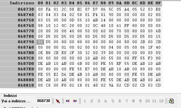

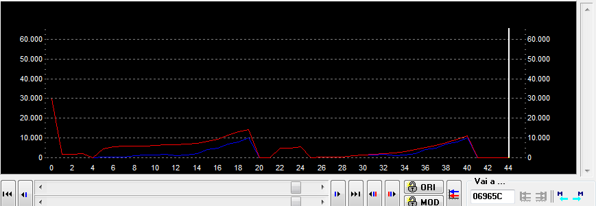

il bit da mod si trova all'indirizzo 068790
mentre il limitatore pressione rail si trova all'indirizzo 069662
ti posto degli screen così capisci dove modificare e come:
post-14842-0-67967000-1345830663_thumb.p post-14842-0-98081500-1345830675_thumb.p
fammi sapere ciao ciao

i tuoi indirizzi sono: 06965C limitatore pressione
068790 in exa modifica il primo bit 00
Io ho una punto 70 cv e si trovano agli stessi indirizzi, però domanda (da neofita) 068790 come lo devo modificare? Cioè a che valore devo portarlo?
Poi riguardo a mappa pressione e limitatore... nella mappa che ho su adesso non ho toccato ne 06965C ne 06959E
eppure la pressione del rail arriva a 1460/1470... e da quello che sapevo io si alza modificando 0675BE e 067A06
Ora ho messo ori questi due e alzato quelli che hai detto tu (06965C e 06959E) e vedo di fare una prova e log...
