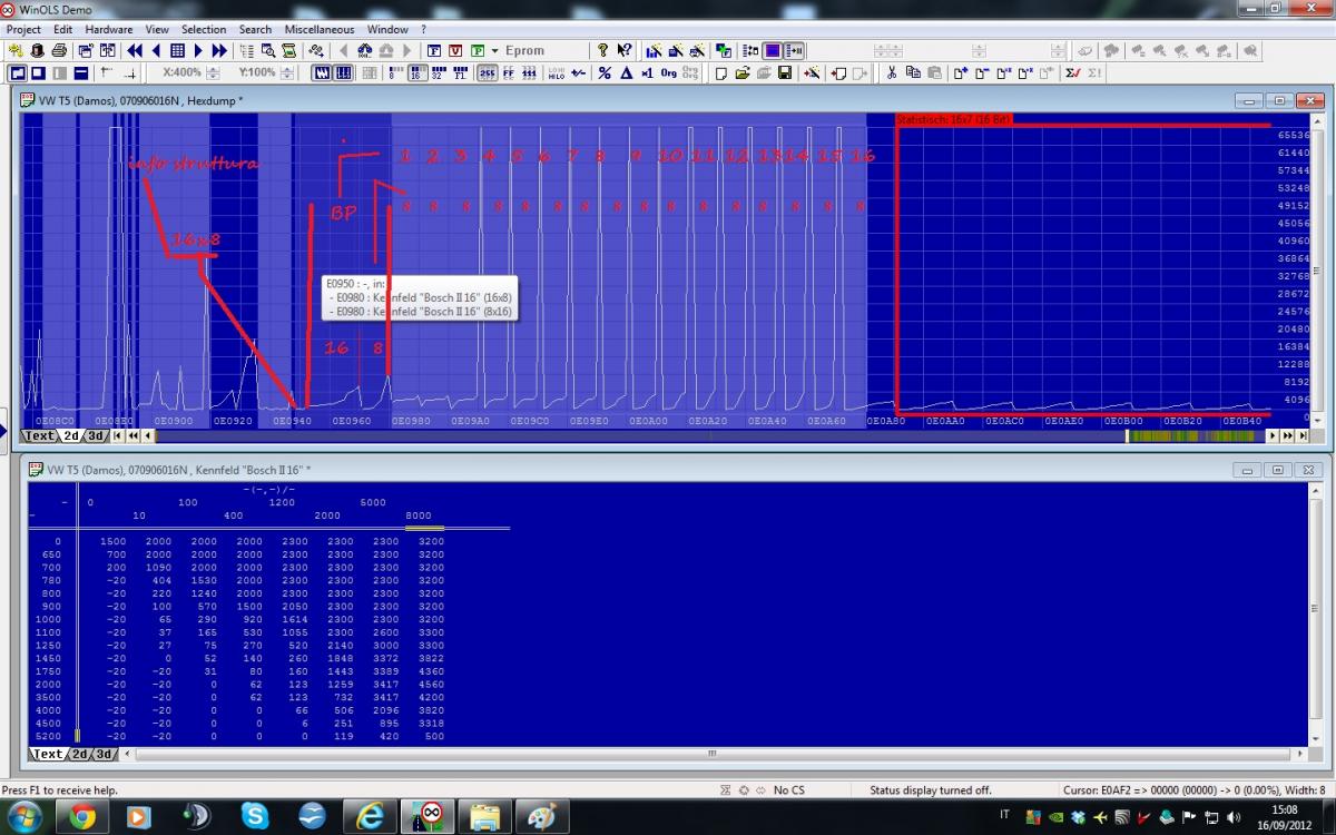

k54 Inviato 16 Settembre 2012 Inviato 16 Settembre 2012 (modificato) tentare non nuoce e scusate se persevero. i bp antecedenti il driver wish, [1/7] 16x8 , segnati dalle frecce blu a quali punti delle successive curve corrispondono ? se prendo la prima freccia blu è a 4300 giri ... nelle curve successive ci son dei 4300 ma poi ci son anche dei 4600 dunque vado in confusione [lo so sono una bestia ma non capisco, mi mancano le basi ecc ecc, dunque se volete rispondete se no amici come prima ] Modificato 16 Settembre 2012 da k54
cicciogsr Inviato 16 Settembre 2012 Inviato 16 Settembre 2012 scusami k54 per me non stai capendo nulla .. ti consiglio di leggere il documento postato attentamente e studiare tutti i post di questo forum .... nel dw i bp sono due rpm e posizione aceleratore l'ultimo valore del bp dei giri si riferisce all'ultima curva.. che in tabella vedi valori divesri significa che non hai capito come è fatta una mappa 3d e qual'è l'unità di misura dei numeri in tabella cosa che nel documento è spiegata...
bobracing Inviato 16 Settembre 2012 Autore Inviato 16 Settembre 2012 tentare non nuoce e scusate se persevero. i bp antecedenti il driver wish, [1/7] 16x8 , segnati dalle frecce blu a quali punti delle successive curve corrispondono ? se prendo la prima freccia blu è a 4300 giri ... nelle curve successive ci son dei 4300 ma poi ci son anche dei 4600 dunque vado in confusione [lo so sono una bestia ma non capisco, mi mancano le basi ecc ecc, dunque se volete rispondete se no amici come prima ] quello che tu segnali come BP , in realta non lo sono, mi spiego, quelle info NON fanno parte della mappa pedale acceleratore, sicuramente i BP di quelle mappe sono dei BP in comune con altre mappe , quindi posizionati non necessariamente davanti ad ogni mappa. ( vedi allegato )pedale acceleratore Damos.pdf
k54 Inviato 16 Settembre 2012 Inviato 16 Settembre 2012 (modificato) quello che tu segnali come BP , in realta non lo sono, mi spiego, quelle info NON fanno parte della mappa pedale acceleratore, sicuramente i BP di quelle mappe sono dei BP in comune con altre mappe , quindi posizionati non necessariamente davanti ad ogni mappa. ( vedi allegato ) sto annegango allora ... prima mi si dice che sono giri e carico e adesso che non lo sono da quel damos non ci ho capito molto è la prima volta che ne vedo uno , riesco a vedere il quella sopra la mappa pedale e i 2bp come li chiamo io, ma nel grafico sotto cosa dovevo capire ... sono annegato ... (mi sa che è meglio che mi ritiro ... da questo tentativo di capire ... egià quando parlate tipo Centuriore : Provo a fare un sunto, sperando di non sbagliare/dimenticare qualcosa, per calcolare la ID (Injection Duration) ossia la durata del tempo per l'iniezione del carburante nei cilindri. Innanzitutto occorre conoscere l'IQ - Injection Quantity, più precisamente Injection Quantity per Stroke (quantità di carburante per corsa/fase attiva, espressa in mm³), rapportiamola poi, sapendo quale sia per quel istante, con la pressione del Rail (Pressure Rail) in mbar, da ciò otteniamo la durata in µsec. Ora questa informazione presa a se stante, ha una utilità relativa se non si conosce con quale velocità si sposta il pistone, o meglio quanto tempo abbiamo per poterlo iniettare, tra un istante prima il PMS fino al inizio della fase discendente successiva, qui entrano in gioco anche gli anticipi (più è alto il regime di rotazione del motore e minore sarà il tempo disponibile per poterlo fare). Semplificare troppo non è conveniente. -------------------------------------- troppo difficile ! Modificato 16 Settembre 2012 da k54
k54 Inviato 16 Settembre 2012 Inviato 16 Settembre 2012 scusami k54 per me non stai capendo nulla .. ti consiglio di leggere il documento postato attentamente e studiare tutti i post di questo forum .... nel dw i bp sono due rpm e posizione aceleratore l'ultimo valore del bp dei giri si riferisce all'ultima curva.. che in tabella vedi valori divesri significa che non hai capito come è fatta una mappa 3d e qual'è l'unità di misura dei numeri in tabella cosa che nel documento è spiegata... l'avevo già guardato il file in inglese in ufficio ma in 3d ... non ci avevo mai guardato nessuna mappa già in 2d non è che si capisce molto senza la Vostra conoscenza cmq continuo a guardarci e a rileggere la discussione per l'ennesima volta
bobracing Inviato 16 Settembre 2012 Autore Inviato 16 Settembre 2012 sto annegango allora ... prima mi si dice che sono giri e carico e adesso che non lo sono da quel damos non ci ho capito molto è la prima volta che ne vedo uno , riesco a vedere il quella sopra la mappa pedale e i 2bp come li chiamo io, ma nel grafico sotto cosa dovevo capire ... sono annegato ... (mi sa che è meglio che mi ritiro ... da questo tentativo di capire ... egià quando parlate tipo Centuriore : Provo a fare un sunto, sperando di non sbagliare/dimenticare qualcosa, per calcolare la ID (Injection Duration) ossia la durata del tempo per l'iniezione del carburante nei cilindri. Innanzitutto occorre conoscere l'IQ - Injection Quantity, più precisamente Injection Quantity per Stroke (quantità di carburante per corsa/fase attiva, espressa in mm³), rapportiamola poi, sapendo quale sia per quel istante, con la pressione del Rail (Pressure Rail) in mbar, da ciò otteniamo la durata in µsec. Ora questa informazione presa a se stante, ha una utilità relativa se non si conosce con quale velocità si sposta il pistone, o meglio quanto tempo abbiamo per poterlo iniettare, tra un istante prima il PMS fino al inizio della fase discendente successiva, qui entrano in gioco anche gli anticipi (più è alto il regime di rotazione del motore e minore sarà il tempo disponibile per poterlo fare). Semplificare troppo non è conveniente. -------------------------------------- troppo difficile ! cosi è meglio ? di più non so fare
Centurione Inviato 16 Settembre 2012 Inviato 16 Settembre 2012 Allora facciamo un ragionamento più semplice, supponi che l'ECU attraverso la lettura dei suoi sensori, MAF, IAT, pressione turbo, ecc...(spero che il significato di questi termini ti siano noti), faccia un confronto con i valori impostati per quelle condizioni di funzionamento (temperatura motore, numero giri, ecc...), ora noi sapiamo che gli iniettori devono fornire una certa quantità di gasolio nei tempi e nei modi prevvisti, ora la DW consente di stabilire per tutti i precedenti parametri rapportati alla posizione pedale, che rappresenta la nostra richiesta di coppia/potenza, quanto far aprire gli iniettori per dare tot mm³ di gasolio in tot µsec. Scusami, ma più chiaro di così non riesco a spiegarmi.
k54 Inviato 16 Settembre 2012 Inviato 16 Settembre 2012 (modificato) Allora facciamo un ragionamento più semplice, supponi che l'ECU attraverso la lettura dei suoi sensori, MAF, IAT, pressione turbo, ecc...(spero che il significato di questi termini ti siano noti), faccia un confronto con i valori impostati per quelle condizioni di funzionamento (temperatura motore, numero giri, ecc...), ora noi sapiamo che gli iniettori devono fornire una certa quantità di gasolio nei tempi e nei modi prevvisti, ora la DW consente di stabilire per tutti i precedenti parametri rapportati alla posizione pedale, che rappresenta la nostra richiesta di coppia/potenza, quanto far aprire gli iniettori per dare tot mm³ di gasolio in tot µsec. Scusami, ma più chiaro di così non riesco a spiegarmi. maf volgarmente detto debimetro , quel sensore a filo caldo che raffreddato dall'aria che passa , la corrente per tenerlo a una data temperatura è una misura d'aria , che viene cosi' trasdotta in analogico su un ingresso del microprocessore iat = sensore temperatura dell'aria ecc ecc quello che dici si capisce sono i calcoli da fare di anticipo, gradi ecc ecc che è dura e la momento non mi ci metto nemmeno. devo ancora bene capire bene quella ''cosa'' prima del driver wish Modificato 16 Settembre 2012 da k54
Centurione Inviato 17 Settembre 2012 Inviato 17 Settembre 2012 Ciao k54, il sensore MAF fornisce in uscita un segnale che è proporzionalmente variabile in frequenza rispetto alla "portata" d'aria. Ora i BP possono essere condivisi anche da più mappe, la gestione delle DW è condizione della richiesta di coppia, normalmente i BP sono strutturati su un regime di rotazione, p.e. come nei limitatori di coppia con carico al 100% (BP numero giri x max carico) ed essere contemporaneamente condivisi anche in funzione della pressione atmosferica. Guarda l'immagine postata da Bob e vedrai due collinette BP (0E0960 e 0E0980) che definiscono le 16 cuspidi successive, nel cui interno di ognuna e "scritto" quanto gasolio dare (da 0 ad 80mm³ in 8 frazioni) in base alle 16 suddivisioni del regime di rotazione (da 0 a 5200 giri/1') sempre in funzione della coppia. Spero solo di non averti incasinato ulteriormente, ma spiegare le cose difficili con parole semplici è prerogativa delle menti soprafine.
k54 Inviato 17 Settembre 2012 Inviato 17 Settembre 2012 (modificato) Guarda l'immagine postata da Bob e vedrai due collinette BP (0E0960 e 0E0980) che definiscono le 16 cuspidi successive, nel cui interno di ognuna e "scritto" quanto gasolio dare (da 0 ad 80mm³ in 8 frazioni) in base alle 16 suddivisioni del regime di rotazione (da 0 a 5200 giri/1') sempre in funzione della coppia. Spero solo di non averti incasinato ulteriormente, ma spiegare le cose difficili con parole semplici è prerogativa delle menti soprafine. faro' un'altra figura di merd..... scusate, ci provo lo stesso, mi pare di non aver capito, perdonatemi nella foto al link http://www.ecu-tunin...120#entry154552 sulla montagna dove parlavo del valore 4300 (indirizzo 0D1A0E) (tralascio la seconda montagna piu' piccola che è il bp del carico se non ho capito male) ci sono i seguenti 8 punti (non 16) = 0 - 6 - 600 - 800 - 1600 - 2550 - 3500 - 4300 e sopra si diceva ''nel driver wish i bp sono due , rpm e posizione acceleratore, l'ultimo valore del bp dei giri 4300 si riferisce all'ultima curva.. che in tabella vedi valori divesri significa che non hai capito come è fatta una mappa 3d , e qual'è l'unità di misura dei numeri in tabella cosa che nel documento è spiegata... '' guardando il documento in pdf che dice che l'output di questa mappa è la torque, quindi l'unità di misura sono i Nm ? cioè 4300/10 = 430nm ? oppure non è la coppia ma un riferimento e dunque : 4300 si riferisce all'ultima curva ma si riferisce che significa ???, non riesco a mettere in relazione il 4300 con cosa ??? Nel primo allegato ho la tabella e ci sono i giri che arrivano fino a 5400giri, ma perchè è fino a 5400giri ??? Nel secondo allegato c'è il grafico in 3d trovo sull'asse x la posizione del pedale sull'asse y i giri sull'asse z il valore che c'è nel tabellare, che pero' è mica un valore di tensione che esce dal pedale e ha come massimo per esempio 4600 che leggevo dovrebbero essere 4,6Vdc? e dal grafico in 3d dovrei capire la coppia ??? oppure non si capisce, ma l'output in NM esce in qualche modo che mi sfugge ?????????????? mi sa che son ancora in alto mare, grazie cmq ditemi se a sto punto devo prendere il cianuro cosi' la pianto di non capire Modificato 18 Settembre 2012 da k54
