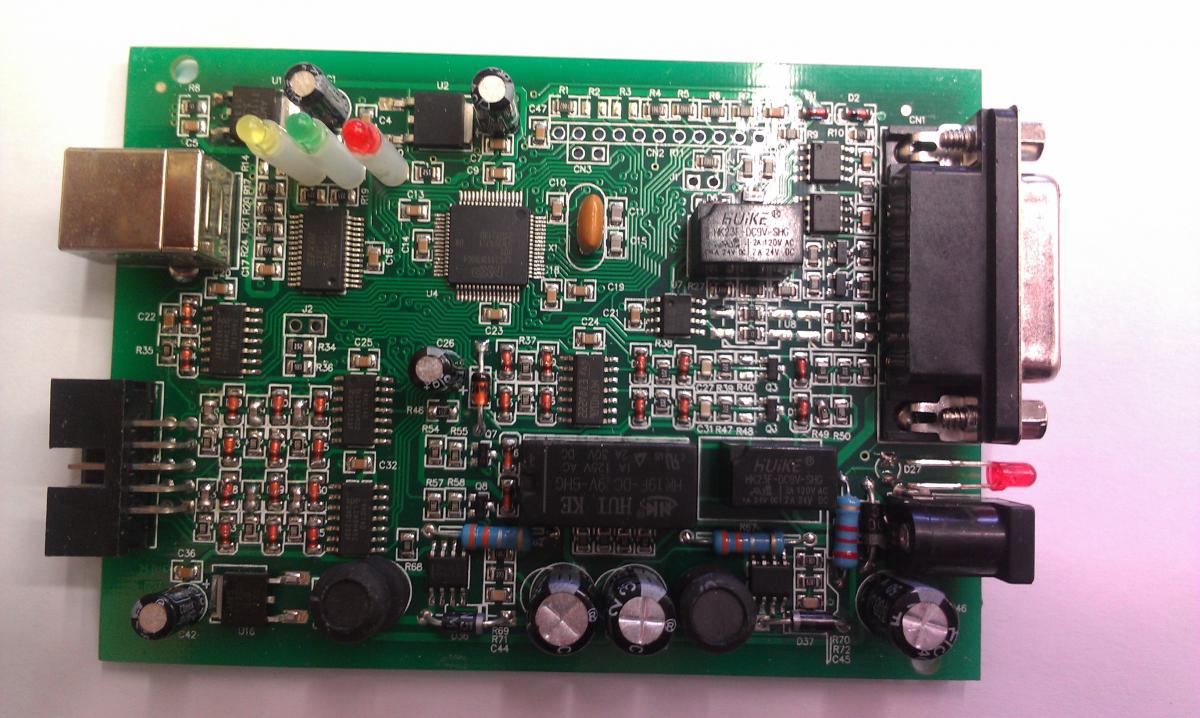

giary74 Inviato 7 Ottobre 2013 Inviato 7 Ottobre 2013 Nel provare a leggere una musa edc16...mi restituisce errore linea K... collegare pin (non mi ricordo) ecc... ecc...; questa è la foto del mio galletto 2 clone. gli integrati sono a posto, le resistenze BDM sono a posto; ho ordinato l'integrato HEF; se cambio la resistenza da 10K con una da 3.9K, dovrei riuscire a risolvere il problema?

giary74 Inviato 8 Ottobre 2013 Inviato 8 Ottobre 2013 Nel provare a leggere una musa edc16...mi restituisce errore linea K... collegare pin (non mi ricordo) ecc... ecc...; questa è la foto del mio galletto 2 clone. gli integrati sono a posto, le resistenze BDM sono a posto; ho ordinato l'integrato HEF; se cambio la resistenza da 10K con una da 3.9K, dovrei riuscire a risolvere il problema? Bene, ho sostituito la resistenza da 10K con quella da 3.9k, e sono riuscito a leggere 'sta benedetta MUSA con il driver della 16valvole, anche se il meccanico mi ha detto che non è 16 valvole... comunque, ha impiegato 88 minuti a leggere con un caricabatterie che mantenesse la tensione costante a 13.4/13.5 volt. (appena staccato, come la tensione è scesa a 12.5 volt, è andata in blocco la lettura). Ho visto che la scrittura dovrebbe durare 40 minuti (di panico), per cui chiedo quante possibilità ho di bloccare la centralina, o meglio, quante possibilità ho di ripristinarla in seriale. E' più prudente che mi faccia un backup in BDM?
chipman Inviato 8 Ottobre 2013 Inviato 8 Ottobre 2013 hai scritto il testo della quota nella posizione sbagliata comunque per scodificare o fai il buco per il boot (non ci sono mai riuscito a leggerla) oppure ti compri l'interfaccia, come ho fatto io...
giary74 Inviato 9 Ottobre 2013 Inviato 9 Ottobre 2013 @ chipman si, mi sono accorto solo dopo della svista, ma oramai era fatta... In merito alla scodifica, con il galletto 1080 ho fatto solo le 59F con HW>100 + boot e non sono mai sriuscito con quelle HW<100. Pensavo che con il gallo V2 si riuscisse, ma avevo capito male. Grazie per il chiarimento.
