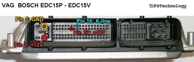

Ospite QUATTRO Inviato 14 Marzo 2014 Inviato 14 Marzo 2014 se è prima del 2000 è normale si come gia detto da fidodido la ecu prima del anno 2000 puo montare le 2 eeprom plcc e non 1 29f400xx. le 2 plcc le devi programmare a banco la 29f400xx anche in seriale . però mi domando se cambiando le eprom con quelle riscrivibili, e collegandola al banco, non si riesce a leggere ed a scrivere? Le 1.9 tdi edc 15p/v VW pre 2000 sono rappresentate come da figura...e sembrano collegabili in k-line...corregetemi se sbaglio...

uno turbo Inviato 18 Marzo 2014 Inviato 18 Marzo 2014 però mi domando se cambiando le eprom con quelle riscrivibili, e collegandola al banco, non si riesce a leggere ed a scrivere? Le 1.9 tdi edc 15p/v VW pre 2000 sono rappresentate come da figura...e sembrano collegabili in k-line...corregetemi se sbaglio... non è questione di plcc riscrivibile ma di protocollo di comunicazione,con le centraline vw-audi-ecc che hanno le plcc non si può fare nulla da obd,solo a tavolo
Ospite QUATTRO Inviato 18 Marzo 2014 Inviato 18 Marzo 2014 non è questione di plcc riscrivibile ma di protocollo di comunicazione,con le centraline vw-audi-ecc che hanno le plcc non si può fare nulla da obd,solo a tavolo ma se mi tiro fuori il pin out delle eprom e mi collego esternamente? Poi, un'altra domanda: la mappa gestione motore sta sull'eprom LLL?
