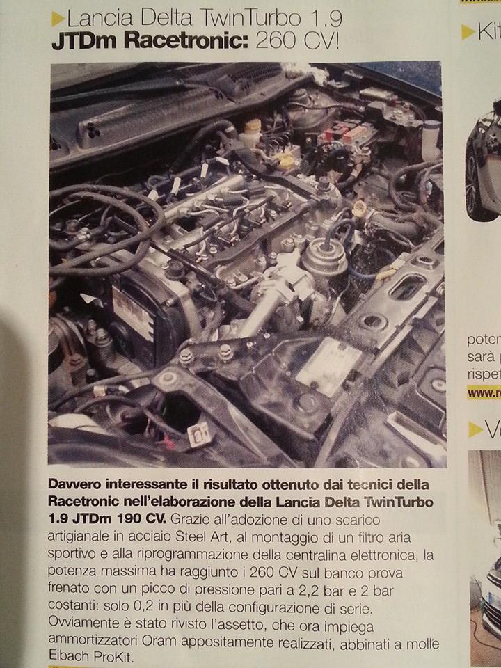

Racetronic Inviato 10 Dicembre 2013 Autore Inviato 10 Dicembre 2013 Ciao Racetronic io ho una Delta 190CV rimappata a vedere il tuo video e pensare di andare oltre i 4500 giri non mi sembra una grande, certo poi ognuno fa quello che vuole, ma già avere una macchina come la nostra che già di terza va ad arare l'asfalto mi sembra già tanto ......... Mah io penso sempre che dipenda molto da cosa vuoi fare e dove vuoi arrivare...con una preparazione base dalla Delta Biturbo ho tirato fuori un risultato eccellette, penso che la foto allegata parli chiaro...ovviamente quello è il massimo ottenibile e parliamo sempre in piena affidabilità... 1
TWINTURBO190 Inviato 12 Dicembre 2013 Inviato 12 Dicembre 2013 Certo e una grande soddisfazione portare a certi limiti di potenza un'auto, ma la meccanica quanto può reggere quel ritmo!??? .....il problema non e dare potenza ad una macchina ma renderla prestante dentro i suoi limiti per farla durare nel tempo oltre che a risparmiare gasolio!!! Poi certo sei libero di fare ciò che vuoi ..ci mancherebbe...
TWINTURBO190 Inviato 12 Dicembre 2013 Inviato 12 Dicembre 2013 Mah io penso sempre che dipenda molto da cosa vuoi fare e dove vuoi arrivare...con una preparazione base dalla Delta Biturbo ho tirato fuori un risultato eccellette, penso che la foto allegata parli chiaro...ovviamente quello è il massimo ottenibile e parliamo sempre in piena affidabilità... Questo fine settimana faccio la lettura della mia mappa Mod. la scarico e se vuoi te la passo e vedi un po tè.......sarei curioso anche di vedere la tua fin dove l'hai spinta...

Racetronic Inviato 12 Dicembre 2013 Autore Inviato 12 Dicembre 2013 Certo e una grande soddisfazione portare a certi limiti di potenza un'auto, ma la meccanica quanto può reggere quel ritmo!??? .....il problema non e dare potenza ad una macchina ma renderla prestante dentro i suoi limiti per farla durare nel tempo oltre che a risparmiare gasolio!!! Poi certo sei libero di fare ciò che vuoi ..ci mancherebbe... Guarda non sò voi ma io non lo faccio per passatempo e se ho tirato fuori un risultato del genere è per girarci tutti i giorni e farci i Trackday...non lascio nulla al caso come altre presone che conosco che fanno la preparazioni per uno sparo da 400-1000 o 1500metri...poi sono scelte di modalità di lavoro e clientela. Tale preparazione è in piena affidabilità, senza fumosità ( difatti non incatrama ) e sfumakkia appena appena e solo arrivata a 4800 giri, ma parliamo di fumosità vaga e accettabile, cioè svanisce subito e non lascia scie...non è una classica mappa ingannata, ho tenuto conto di tutte le variabili possibili. Non solo della temperatura delle EGT, dell'aria aspirata, Mg di aria, etc...ma di ogni singola nozione fisica, chimica e meccanica... 1

TWINTURBO190 Inviato 13 Dicembre 2013 Inviato 13 Dicembre 2013 Guarda non sò voi ma io non lo faccio per passatempo e se ho tirato fuori un risultato del genere è per girarci tutti i giorni e farci i Trackday...non lascio nulla al caso come altre presone che conosco che fanno la preparazioni per uno sparo da 400-1000 o 1500metri...poi sono scelte di modalità di lavoro e clientela. Tale preparazione è in piena affidabilità, senza fumosità ( difatti non incatrama ) e sfumakkia appena appena e solo arrivata a 4800 giri, ma parliamo di fumosità vaga e accettabile, cioè svanisce subito e non lascia scie...non è una classica mappa ingannata, ho tenuto conto di tutte le variabili possibili. Non solo della temperatura delle EGT, dell'aria aspirata, Mg di aria, etc...ma di ogni singola nozione fisica, chimica e meccanica... ............una macchina che a pedale a fondo non fuma fino a 4800 giri vale a dire che si e ottenuto un ottimo risultato...e di questo se ne deve tener conto!!
