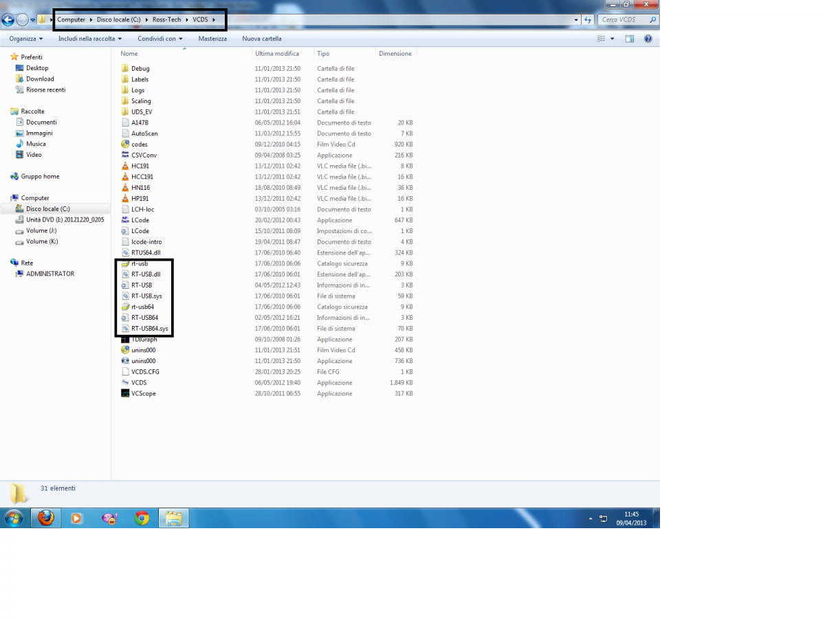

Gianluca84 Inviato 27 Marzo 2013 Inviato 27 Marzo 2013 Cancella il programma e cerca i file rt-usb ed eliminali. Poi riavvia e installa di nuovo ma elimina gli aggiornamenti!

LT4 Inviato 8 Aprile 2013 Autore Inviato 8 Aprile 2013 uhm non c'è nulla che mi fa pensare ad un cavo danneggiato: il problema è che il software si connette e capisce di non essere valido. quindi è palesemente un probema software (VCDS) e non hardware (cavo).
