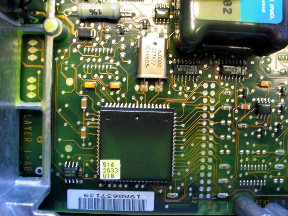

torelettrauto Inviato 4 Settembre 2012 Inviato 4 Settembre 2012 cari amici buonasera mi potete postare il file decode di una ecu mck rover 200. ve ne sarei molto grato

torelettrauto Inviato 6 Settembre 2012 Autore Inviato 6 Settembre 2012 cari amici purtroppo il file che ho letto l,ho cancellato ,lo so ho fatto un casino ,ho reperito un file , non so se sia quello giusto, ve lo allego, un,altra cosa mi hanno detto che bisogna leggere a 8 bit e programmare a 16 bit è vero?
torelettrauto Inviato 7 Settembre 2012 Autore Inviato 7 Settembre 2012 cari amici ho letto la eeprom e per distrazione ho cliccato su erase e via cancellato tutto, ho reperito questo file potete dirmi se è giusto? grazierover 200.rar
enzopuntopro Inviato 9 Settembre 2012 Inviato 9 Settembre 2012 salve a tutti ecco il fail totale della rover prendi una memoria nuova e la riscrivi con lallegato e tagli il filo della centralina delle chiusure che si puo trovare o al centro della consoll dove ce la radio o dove ci sono i fusibbili dietro la scatola che si trova attaccata alla carrozzeria il filo da tagliare e di colore nero bianco di 0,5 mm e lo ponticelli con il nero delle stessa scatola e il gioco e fattoROVER-200-1.rar
