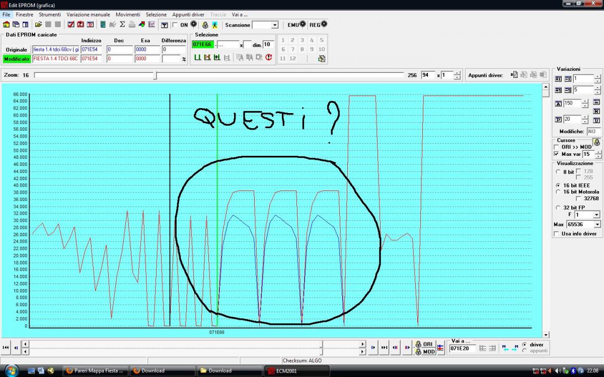

Ospite ETP Staff 14FM83 Inviato 30 Settembre 2012 Inviato 30 Settembre 2012 ciao queste mappe se non smuovi il limitatore di coppia non camminano mai....se ho tempo ti dico l'indirizzo esatto... anzi se ha un po di tempo matd82 ,te lo fa vedere lui uno screen della mappa da toccare(glielo fatta vedere un paio di mesi fa) Il 23/09/2012 at 10:28, matd82 ha scritto:
angelus.d87 Inviato 30 Settembre 2012 Inviato 30 Settembre 2012 Che bello qualcuno ke aiuta veramente.. Cmq mat82 me l'aveva detto del limitatore solo ke senza indirizzò mi viene difficile individuarlo
usbano Inviato 1 Ottobre 2012 Autore Inviato 1 Ottobre 2012 È finita che aspetto l'indirizzo del limitatore
pnausmotorsport Inviato 8 Ottobre 2012 Inviato 8 Ottobre 2012 Il 30/09/2012 at 01:54, pisciang ha scritto: ciao queste mappe se non smuovi il limitatore di coppia non camminano mai....se ho tempo ti dico l'indirizzo esatto... anzi se ha un po di tempo matd82 ,te lo fa vedere lui uno screen della mappa da toccare(glielo fatta vedere un paio di mesi fa) quindi ci aiuti con questo limitatore?
angelus.d87 Inviato 8 Ottobre 2012 Inviato 8 Ottobre 2012 I limitatori di coppia mi hanno detto ed io questi già li ho modificati... Ne manca un altro ke nn si sa dov'è
matd82 Inviato 9 Ottobre 2012 Inviato 9 Ottobre 2012 Il 08/10/2012 at 21:28, angelus.d87 ha scritto: I limitatori di coppia mi hanno detto ed io questi già li ho modificati... Ne manca un altro ke nn si sa dov'è Nn ho modo di vedere la mappa guarda la in 2D e cerca la curva simile allo screen precedente! Dovrebbe essere poco prima
pnausmotorsport Inviato 9 Ottobre 2012 Inviato 9 Ottobre 2012 Il 09/10/2012 at 07:48, matd82 ha scritto: Nn ho modo di vedere la mappa guarda la in 2D e cerca la curva simile allo screen precedente! Dovrebbe essere poco prima se ti carico una ori puoi evidenziarcelo?fiesta 1.rar
usbano Inviato 9 Ottobre 2012 Autore Inviato 9 Ottobre 2012 Ho dato uno sguardo a tutta la mappa in 2D, e apparte quelli già evidenziati da pnaus, non mi pare essercene altri. PS: quelli di pnaus vanno visti a 8 bit, non a 16.
pnausmotorsport Inviato 9 Ottobre 2012 Inviato 9 Ottobre 2012 Il 09/10/2012 at 13:35, usbano ha scritto: Ho dato uno sguardo a tutta la mappa in 2D, e apparte quelli già evidenziati da pnaus, non mi pare essercene altri. PS: quelli di pnaus vanno visti a 8 bit, non a 16. aspettiamo matd82 che è meglio pnaus
angelus.d87 Inviato 9 Ottobre 2012 Inviato 9 Ottobre 2012 Il 09/10/2012 at 07:48, matd82 ha scritto: Nn ho modo di vedere la mappa guarda la in 2D e cerca la curva simile allo screen precedente! Dovrebbe essere poco prima Ma gira e rigira siamo in un punto fermo.. E da 2 settimane che si cerca un aiuto ed il file ori c'è... Fabio aveva detto che ci dava un aiuto con lo screen ma nnt.. Capisco che magari ha avuto tempo
