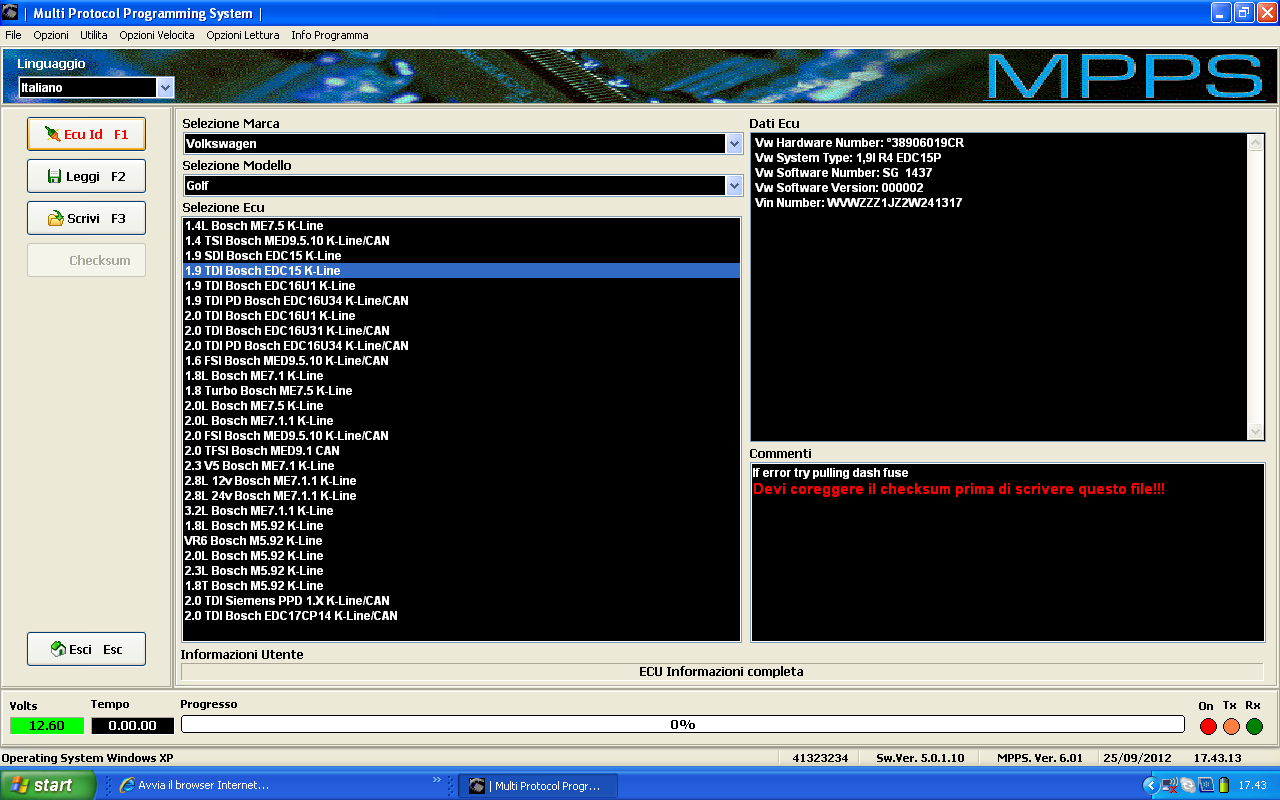

g14nluc4 Inviato 25 Settembre 2012 Inviato 25 Settembre 2012 (modificato) Ciao a tutto il forum. Sto cercando il file ori per la mia golf 1.9 diesel 101 cv. Grazie a tutti. Vi allego lo screenshot delle informazioni della mia centralinagolf gianluca.bmp Modificato 25 Settembre 2012 da g14nluc4

usbano Inviato 26 Settembre 2012 Inviato 26 Settembre 2012 ..i codici completi! tipo 0281011195 1037366292 Con i dati che ci hai dato tu non posso trovare niente..
pnausmotorsport Inviato 26 Settembre 2012 Inviato 26 Settembre 2012 dovrebbe darti dei dati tipo: 38906019AT 1,9l R4 EDC WVWZZZ1JZ3B050265 1037366203 0281010974 Flash:29F400BT quelli evidenziati in rosso servono per risalire alla centralina
pnausmotorsport Inviato 26 Settembre 2012 Inviato 26 Settembre 2012 facendo ecu id con mpps o galletto
g14nluc4 Inviato 26 Settembre 2012 Autore Inviato 26 Settembre 2012 E' quello che è stato fatto, non so se hai visto lo screenshot al primo post che ho allegato, mi dà solo quei dati
ETP Staff 14FM83 Inviato 26 Settembre 2012 Inviato 26 Settembre 2012 mpps a volte da dati sballati questi sono i tuoi dati ecu Bosch Diesel 0281010663 1037362609 qualcuno ha il file ori?

ETP Staff 14FM83 Inviato 27 Settembre 2012 Inviato 27 Settembre 2012 ECCO A TE!! se pisciang ha ragione il file è questo (eheh, mi deresponsabilizzo!) Scherzo eh, vai tranquillo che puoi fidarti sia del file che di pisciang! mi dispiace che non hai controllato prima di postare il file,questo puo bloccare la ecu dell'utente, il tuo file è questo Bosch Diesel 0281010663 1037362817 ma rinominato

usbano Inviato 28 Settembre 2012 Inviato 28 Settembre 2012 Si, è normale che ecm non te lo trova. Basta un bit di differenza e cambia il checksum.
