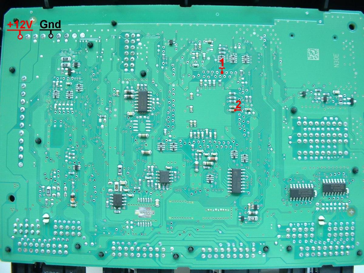

viola131970 Inviato 30 Settembre 2012 Autore Inviato 30 Settembre 2012 Sapete dirmi se c'è bisogno di dissaldare il processore della bsi panda o basta fare dei collegamenti soltanto per leggerli e se cosi è qualcuno puo mandarni una foto di come fare. Mi interessa leggere mcu della bsi panda. Grazie
jackmir66 Inviato 1 Ottobre 2012 Inviato 1 Ottobre 2012 no non si deve dissaldare ma mi spieghi a cosa ti serve fare questa lettura? adesso tutte le configurazioni si fanno tramite presa OBD, tipo fendinebbia, sensore temperatura, clima automatico e tanto altro
viola131970 Inviato 1 Ottobre 2012 Autore Inviato 1 Ottobre 2012 mi serve per ricavare il file che inserito allo zed bull mi permette di clonare la chiave. Il cavo obd specifico zedbull costa 1600 euro. Se riesco ad estrapolare la lettura del mcu risolvo momentaneamente il problema
jackmir66 Inviato 2 Ottobre 2012 Inviato 2 Ottobre 2012 ma allora ti serve il carpas il quale non si trova nel processore ma sulla e2p
viola131970 Inviato 2 Ottobre 2012 Autore Inviato 2 Ottobre 2012 si pensavo che con qualche cavo e programma riesco ad estrapolare queste informazioni. Mi sapete dire come posso far. Che programmatore utilizzare io posseggo x-prog 5.1. Mi potreste madare delle foto su come collegarlo.Grazie
viola131970 Inviato 4 Ottobre 2012 Autore Inviato 4 Ottobre 2012 scusa la mia ignoranza che programmatore devo usare e 1 e 2 dove devono collegarli. C'e da dissaldare qualche piedino del e2p?- Scusa se ti stresso.
jackmir66 Inviato 5 Ottobre 2012 Inviato 5 Ottobre 2012 (modificato) non devi dissaldare nulla quelli sono i punti di collegamento per la lettura o la programmazione fammi sapere cosa usi e ti dirò cosa devi mettere su 1 e 2 l'ideale è usare upa Modificato 5 Ottobre 2012 da jackmir66
viola131970 Inviato 5 Ottobre 2012 Autore Inviato 5 Ottobre 2012 io ho xprog ma non mi piace tanto vorrei acquistare l'upa, puoi dirmi cosa mettere in entrambi i casi sia con upa che con xprog
