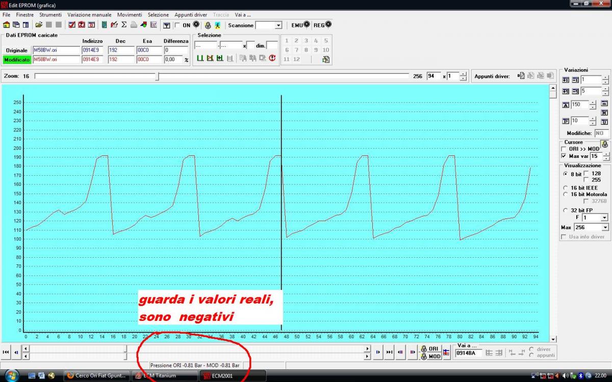

cmq su titanium ho visto anche le mappe turbo
le mappe che chiama pressione turbo sono sbagliate... non puoi fidarti ciecamente dei driver,
