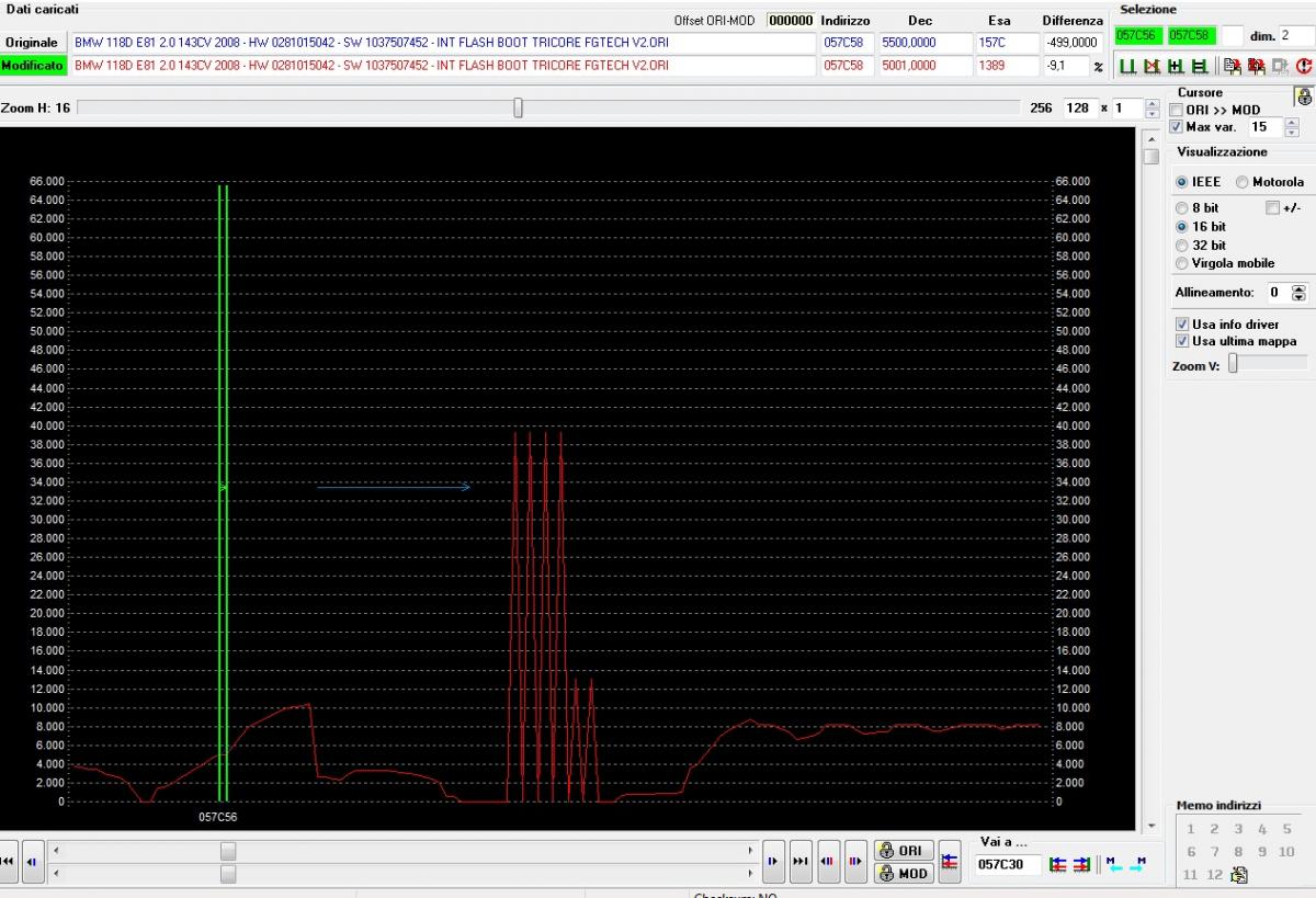

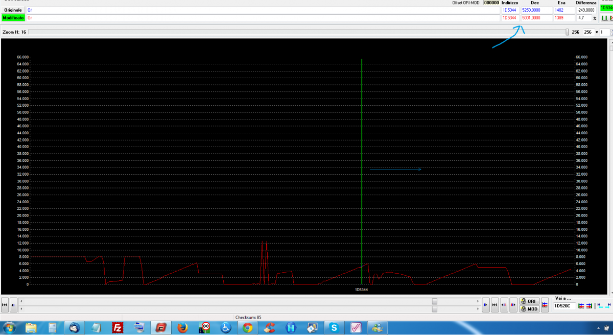

Vincent Vega Inviato 16 Maggio 2014 Inviato 16 Maggio 2014 E' fatto bene? Basta modificare il BP del limitatore di coppia massima? Qualcuno ha provato su EDC17? Grazie a chiunque risponderà ! Scusate il doppio post ma non riesco ad editare il precedente, ho eliminato erroneamente lo screenshot che avevo inserito, eccolo: Ancora grazie !!! Hw 0281015042 - Sw 1037507452.rarHard Cut Test.rar
Fede147 Inviato 28 Maggio 2014 Inviato 28 Maggio 2014 E' fatto bene? Basta modificare il BP del limitatore di coppia massima? Qualcuno ha provato su EDC17? Si ma non come lo hai fatto tu, il bp del limitatore di coppia massima va fatto come nell'immagine che ho postato io (la seconda curva) che poi sarebbe a 4501 non 4500 , mentre il triangolo che c'è prima è il limitatore di giri e li devi modificarlo come hai fatto tu!

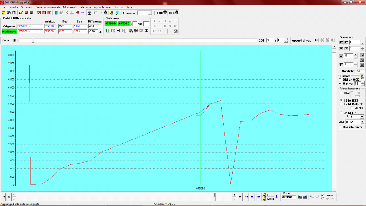

alby87 Inviato 30 Gennaio 2015 Inviato 30 Gennaio 2015 so che e un post vecchio.Ma vi voglio fare vedere se l'hard cut e giusto.Macchina in questione una fiat punto 955.600.
