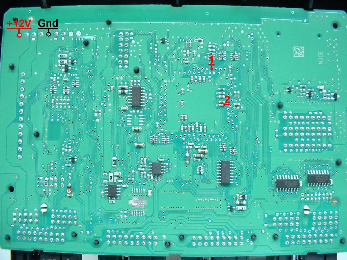

viola131970 Inviato 7 Ottobre 2012 Inviato 7 Ottobre 2012 ciao a tutti, cercavo qualcuno che mi aiutassi a leggere la bsi della panda per la ricerca del pin code. Io ho x-prog-m 5.1. Ho questa foto che gentilmante mi hanno mandato ma non so come collegarla. Dove collego i piedini 1 e il 2 nell xprog. Sto anche aquistando l'upa mi sapreste dire come collegarlo anche a quest'ultimo. Grazie.
massimilianosardo Inviato 7 Ottobre 2012 Inviato 7 Ottobre 2012 ciao con l,upa lo leggi tranquillamente, quanto riguarda il pin code mi senbra un po difficile che riesci a risalirci se non hai qualche attrezzatura par la codifica chiave da file,se ti serve una mano posta il file.
