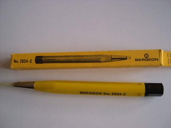

badtime Inviato 23 Dicembre 2012 Inviato 23 Dicembre 2012 Ottimo, unico consiglio per facilitare la rimozione dell'isolante sul pcb è di procurarvi una penna con la punta in fibra di vetro che si usa nel modellismo, con questa ho fatto molti lavori del genere con risultati eccezionali, senza dover badare molto all delicatezza!
Ospite ETP Staff 14FM83 Inviato 23 Dicembre 2012 Inviato 23 Dicembre 2012 ottimo, pero a me è bastata una normale tela abrasiva(non carta) che si trova in tutte le officine.
