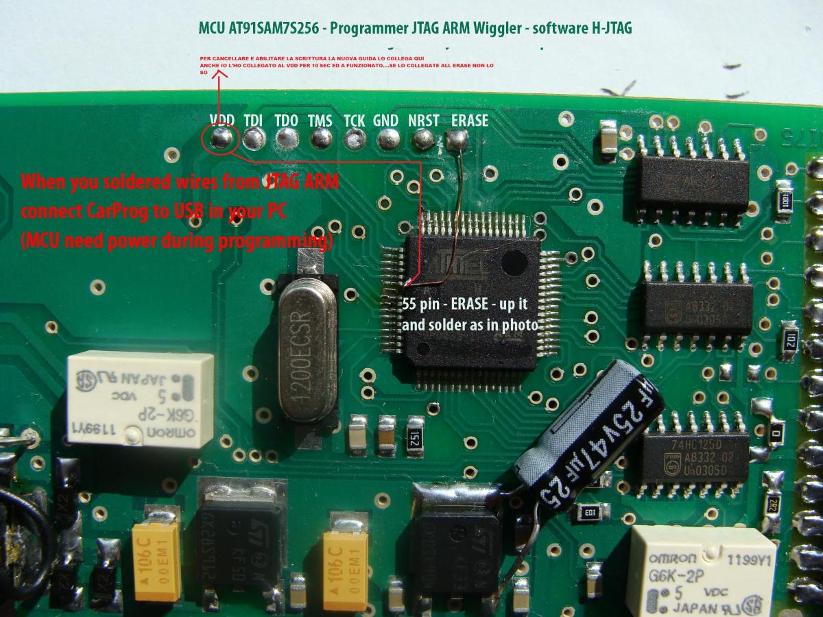

kingbo Inviato 12 Aprile 2013 Inviato 12 Aprile 2013 pensavo di aver risolto usando semplicemente la versione 5.31 poi dopo averlo provato varie volte è ritornato fuori il contatore...comunque ci sto studiando ho preso il j-link che dovrebbe risolvere il problema da quello che ho capito bisogna dissaldare la AT88SC poi flashare con il j-link una delle quattro AT91SAM7S256 ho cercato ovunque le indicazioni del collegamento ma non le ho trovate se qualcuno le trova è può passarmele magari riusciamo tutti insieme a risolvere 1
kingbo Inviato 12 Aprile 2013 Inviato 12 Aprile 2013 Ecco come reflash CARPROG MCU AT91SAM7S256 In allegare è la soluzione come, immagini, istruzioni, software, tutte le informazioni. Riesco a riprogrammare con successo utilizzando un wiggler vecchio J-tag su LTP. Screen shot allegato. devono essere riprogrammati prima di andare contatore a 0 sta lavorando per carprog originale e clone appena letto il testo informazioni nei file Prima della programmazione di inizio: - Rimuovere AT88SC (vedi AT88SC.jpg foto) dal bordo prima pogramming; - Collegare carprog a USB o alimentatore (12v +); - Flash erase prima (cancellazione pin-pin55 da ARM-deve sollevare e collegare al secondo punto di cancellazione 5-10); - Fare in modo che i cavi di J-tag sono max 5 cm; - Fare in modo che J-TAG sw è impostato acording a H-JTAG.JPG e H-JTAG2.JPG. Programmazione: - Collegare J-TAG hardware acording a CONNNECTION_OF_JTAG_WIGGLER.JPG; - Utilizzare il file AT91SAM7s256.bin bin; - Dopo la programmazione, torna AT88SC saldatura (attenzione al pin1); - Saldare pin cancellazione indietro (pin 55) da ARM tornare a bordo; - Fare in modo che 081105CAR001773I.lib sia nella stessa cartella CarProg.exe. ecco questo è il testo tradotto però mancano le foto che non le ho trovate con il collegamento il j-link costa una 20 di euro ma dentro ci sono tutte le istruzioni in cinese...mortacci loro... 1

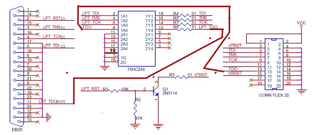

filetuning87 Inviato 25 Febbraio 2014 Inviato 25 Febbraio 2014 io ho flaschato con la versione vecchia tutto ok ha rpreso a funzionare senza contatore OK anche su questo lib nuovo che sicuramente tra un po li venderanno già funziona con la versione 6.23 ed a tutti i moduli sbloccati si dice che programmi anche i motorola HC9S12DG256 QFP112 io ho flaschato con la versione vecchia tutto ok ha rpreso a funzionare senza contatore fabio scusami la domanda ma per caso hai uno schemino testato per interfaccia lpt jtag wiggler
Ospite ETP Staff 14FM83 Inviato 26 Febbraio 2014 Inviato 26 Febbraio 2014 Ah flaschato nell versione vecchia si po aprire pure in qualsiasi versione o no non so se funziona con altre versioni ,ma credo di si cmq non sono esperto di carprog ,pero ho riparato quello di un amico procedura delicatissima per via del pin da alzare... se dovrei farlo come lavoro,dovrei prendere 100€ minimolo schema lo posto' una ragazzo simo84 mi sa
filetuning87 Inviato 26 Febbraio 2014 Inviato 26 Febbraio 2014 non so se funziona con altre versioni ,ma credo di si cmq non sono esperto di carprog ,pero ho riparato quello di un amico procedura delicatissima per via del pin da alzare... se dovrei farlo come lavoro,dovrei prendere 100€ minimo lo schema lo posto' una ragazzo simo84 mi sa lo so è delicata come operazione ma si fa!!sto cercando questo schema funzionante per costruire il programmatore jtag devo fare delle prove con questo file lib e v 6.23 che mi ha passato un fornitore occhi a mandorla dove dice e spiega anche in un video come sbloccare tutte le funzioni del carprog senza il blocco del contatore..ma adesso provo e vediamo che succede se va tutto a buon fine creo una guida da postare in modo da essere utili a i possessori del carprog

filetuning87 Inviato 3 Marzo 2014 Inviato 3 Marzo 2014 Ciao Fabio lo posto ma voglio testarlo prima io,e poi posto file lib software e video per tutti OK ragazzi finalmente sono riuscito a costruire un jtag wiggler funzionante e ho flashato arm con il nuovo file e funziona alla grande ha tutti i moduli sbloccati l'importante per non attivare il contatore è non aprire i moduli dove c'è scritto online anche se sono sbloccati e non aprire il modulo vag edc16 è sbloccato ma manca un cavo che si chiama A1 plus e con quello normale funziona ma ti attiva il contatore ma ha molte funzioni in più tipo km obd fiat 500 e grand e punto sbloccati e in più legge gli hc12 motorola si può usare con due versione il 4.74 e il 6.13 il 6.13 a quanche funzione sbloccata in più però non l'ho testato bene il 4.74 ne ha qualcuna in meno ma la maggiorparte sono tutte sbloccate compresi immo e le bike ... se l'amministratore mi da il consenso lo posto non posso mandare i pm me li anno bloccati tempo fa per aver passato un link con un programma avevano detto che me li avrebbero attivati se mi sarei comportato bene ma ancora nulla... se mi date il consenso posto sw file lib e file da programmare 1
Questo è un messaggio popolare. filetuning87 Inviato 3 Marzo 2014 Questo è un messaggio popolare. Inviato 3 Marzo 2014 Ragazzi come promesso dopo prove su prove posto per tutti il Carprog 4.74 e 6.13 funzionante senza contatore..io personalmente sto testando il 4.74 e sembra funzionare a tutti i moduli sbloccati l'importante come dicevo nel precedente post non utilizzate i moduli con scritto Online sono sbloccati e li apre ma vi fa partire il contatore non utilizzate anche il vag edc16 funziona si apre ma senza il giusto adattatore chiamato A1 Plus va in palla e parte il contatore per il resto a moltissime funzioni in più rispetto al vecchio aggiornamento tipo dashboard nuova 500 e grande punto legge il processore motorola hc12 e molte altre funzioni anche per bike sbloccate.... ho potuto testarlo poco ma utilizzandolo come vi dico sembra che non si blocchi...ah dimenticano è ovvio che niente aggiornamenti e non usatelo su internet non entrate proprio nel modulo update... Carprog 4.74 e 6.13 con file lib new 2012/2013 carprog 474ok613.rar File binario da programmare nel processore at91sam7s256 -sn-m61 Dump da programmare.rar Piccola guida fotografica presto posto anche il video ma è troppo grosso e non me lo fa implementare..comunque lui nella guida fa vedere che non solleva il famigerato pin 55 ma gli sarda soltanto un filo sopra io per andare sul sicuro l'ho saldato e lo collega invece che nel erase nel vcc ed io ho fatto proprio cosi e funziona... Guida fotografica.rar questo è lo schema di collegamento tra hjtag e carprog.. ps dovete rimuovere at88 altrimenti lo danneggiate.. La vecchia guida collega il pin55 all erase mentre quella nuova al VDD io l'ho collegato per 10 secondi al VDD ed a funzionato.. Questo invece è lo schema per la costruzione dell interfaccia HJTAG io l'ho costruita ma non funzionava ma poi ho eseguito delle piccole modifiche all'interfaccia ho aggiunto una massa al pin 10 del 74hc244 ed ho montato delle resistenze da 56 ohm invece che da 51 come fa lo schema e funziona alla perfezione è testato da me personalmente ed è tutto mi raccomando i moduli sono tutti sbloccati ma non collegatelo su internet non fate aggiornamenti e non aprite i moduli con scritto sul fianco online perchè vi attiva il contatore ed il modulo vag ed16 funziona ma senza appropriato cavo va in palla e apre il contatore per il resto sembra funzionare bene senza blocchi tutto... ho visto in giro per la rete che cominciano a vendere questa versione 4.74 spero di essere stato utile un saluto a tutti buonlavoro 20
