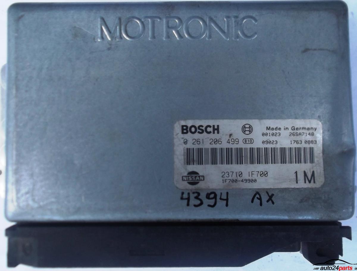

massimilianosardo Inviato 25 Ottobre 2012 Inviato 25 Ottobre 2012 salve a tutti possibile che non ce una soluzione per la scodifica totale di questa centralina bosch 0261 206 499,ne ho una in questione e mi sta dacendo perdere la testa ho fatto mille prove ma niente allego la lettura della flash 29f040 e della m. 24c02 anche se questultima non mi sempra una lettura giusta ma non perche non l,ho letta correttamente ma perche penso si e stravolto il file causa che il rimasto a piedi di batteria e cercando di sostituirla lui a toccato con la chiave il polo + e la carrozzeria mi a detto che a visto le fiamme.ringrazio anticipatamente chi e disposto ad aiutarmi.micra k11 m.rarmicra k11 m.zip

EAS Inviato 28 Ottobre 2012 Inviato 28 Ottobre 2012 ma conoscete qualche strumento che permette la codifica delle chiavi una volta riverginata questa ecu? texa non me la fa....il parziale non funziona perchè dovresti riprogrammare le chiavi....ma se il tuo problema e l'immobox rotto allora non risolvi se non lo cambi!
massimiliano2101 Inviato 28 Ottobre 2012 Inviato 28 Ottobre 2012 (modificato) scusami ma a me sembra che ha una 95p08 forse mi sbaglio è di una k12 comunque domani vedo non ricordo cosi' Perliamo della ecu delphi che si deve tagliare la plastica per accedere alla eeprom?Io quella ho adesso non riesco a capire la k11 che ecu monta Modificato 28 Ottobre 2012 da massimiliano2101
EAS Inviato 28 Ottobre 2012 Inviato 28 Ottobre 2012 (modificato) la k11 a benzina è questa... Modificato 28 Ottobre 2012 da EAS

massimilianosardo Inviato 29 Ottobre 2012 Autore Inviato 29 Ottobre 2012 grazie a enzopuntopro per il file inviato, pero non posso piu provarlo perche stamani o consegnato l,auto,o risolto trovando una ecu con centralina immo e chiave in autodemolizione, anzi vi dico che la centralina comperata e la 0261207584 invece l,originale 0261206499 ma non ho avuto nessun problema ,non appena avro un auto uguale in officina provero il file e vi faro sapere, grazie a tutti.
EAS Inviato 4 Novembre 2012 Inviato 4 Novembre 2012 grazie a enzopuntopro per il file inviato, pero non posso piu provarlo perche stamani o consegnato l,auto,o risolto trovando una ecu con centralina immo e chiave in autodemolizione, anzi vi dico che la centralina comperata e la 0261207584 invece l,originale 0261206499 ma non ho avuto nessun problema ,non appena avro un auto uguale in officina provero il file e vi faro sapere, grazie a tutti. le due centraline sono intercambiabili puoi mettere sia la 499 su 589 sia viceversa...ovviamente montando immobox e chiavi
