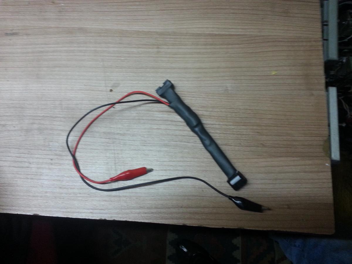

ETP Staff 14FM83 Inviato 6 Novembre 2012 Inviato 6 Novembre 2012 questo è il mio adattatore...funziona perfettamente con tutti gli schedini cmd,
piedepesante Inviato 7 Novembre 2012 Autore Inviato 7 Novembre 2012 perdonatemi...non capisco... Io ho questo adattatore...che con il bdm 100...collegavo direttamente...il BDM100 alimentava lui la centralina e leggeva il contenuto. Ora con il galletto 2 invece devo alimentare la centralina direttamente dal flat quindi devo farne uno su misura? Oppure posso alimentare la ecu dal pettine?
ETP Staff 14FM83 Inviato 7 Novembre 2012 Inviato 7 Novembre 2012 esatto io la 12v la do direttamente dal cavo flat

USA-ECU Inviato 8 Novembre 2012 Inviato 8 Novembre 2012 L'adattatore mostrato da Pisciang lo ho anche io, il gallo lo ho pres su ebay, però mi fu sostituito perchè il fornitore stesso mi aveva comunicato di essersi dimenticato di ponticellare pin 2 e 9 e quindi i 12v arrivavano solo ad un pin e in certe centraline serve su entrambi. Ripeto a me è stato sostituito ma chi avesse lo stesso di pisciang può verificare se i 12v escono su entrambi i pin 2 e 9, diversamente può ponticellare i pin 2 e 9 direttamente nel piastrino.
ETP Staff 14FM83 Inviato 8 Novembre 2012 Inviato 8 Novembre 2012 nel mio sono gia ponticellati i venditori di ebay vendono attrezzi che non sanno nemmeno come si usano e cosa fanno.

renz1980 Inviato 5 Maggio 2015 Inviato 5 Maggio 2015 ragazzi qualcuno sa indicarmi dove trovare l'adattatore cmd ? il mio l'ho perso .. ( per dire rubato ) magari se a qualcuno avanza pagando oppure fabio se puoi postare lo schema melo faccio tipo il tuo . Grazie
renz1980 Inviato 5 Maggio 2015 Inviato 5 Maggio 2015 questo è il mio adattatore...funziona perfettamente con tutti gli schedini cmd, puoi postare lo schema di realizzazione grazie
