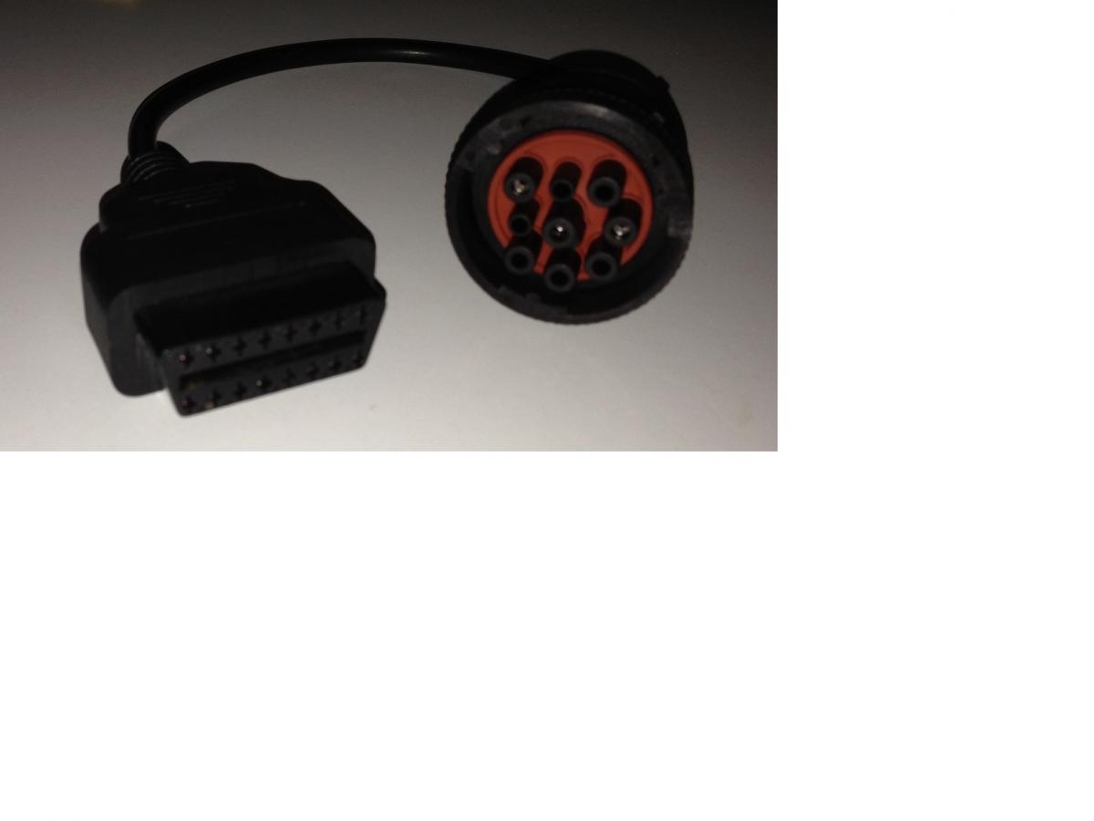

Più che altro dovrei crearmi un adattatore da OBD a presa diagnosi del trattore a 9 pin (J1939S)

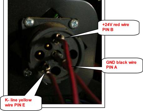

Ho trovato su un forum il collegamento alla presa diagnosi per leggere e scrivere... Nella foto indica 24V ma il trattore è a 12V!
Dovrei prendere questi 3 pin dalla presa obd del mpps dunque.... la massa, i 12V e la linea K

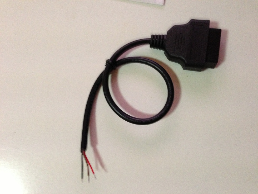

In teoria ho gia un cavo da OBD a 3 pin... (viene da un EDC16 CMD clone) che sia già lui? gnd, 12v e k line?

Ho controllato la piedinatura dell'obd e questi 3 pin corrispondono proprio a gnd, 12V e linea K.
Sto cablando adesso un connettore J1939 che avevo preso online così da avere un cavo da obd a J1939
Si può leggere anche in seriale, ma occhio a scriverla. Io non mi azzarderei. Se hai il bdm dovrebbe funzionare, perchè non perdi la configurazione di rete. Se si blocca si dovrebbe rifare l'allineamento della rete can e vedere cosa succede, oppure ritornare al file originale. In ogni caso non hai bisogno di comprare altri cavi, come è fatto in foto dovrebbe funzionare. Se la memoria non mi inganna hai 12v e non 24 come in foto.

Fatto il cavo... Magari come ti dicevo provo a leggere.

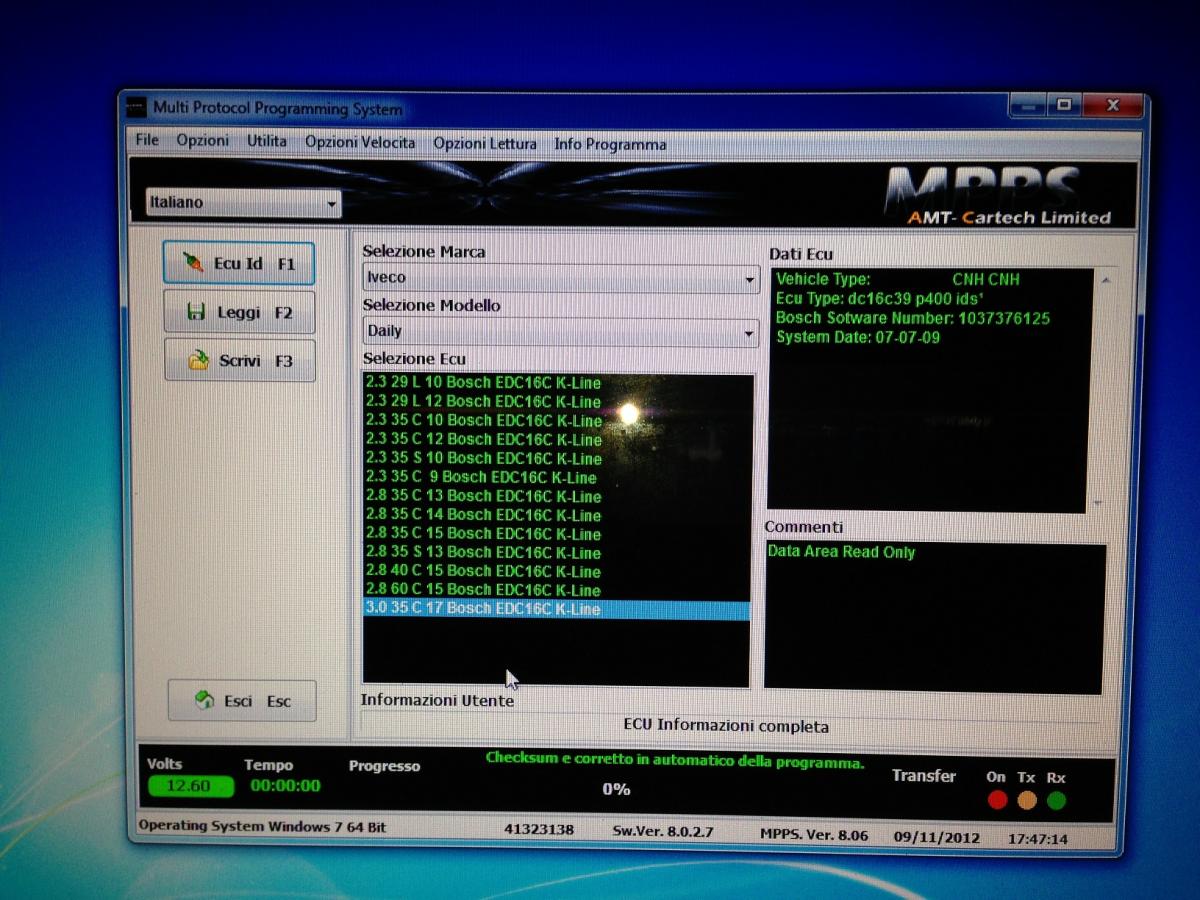

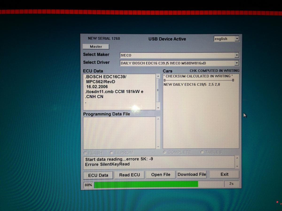

Stasera ho provato a leggere il mio trattore sia con galletto 1260 che mpps ma niente..
Dai dati ecu di mpps però ho visto che la mia versione sw è 1037376125
Con galletto mi da errore nel leggere la silentkey
Ho fatto diverse prove con vari protocolli ma niente...

Si e quindi?qual'è la domanda

ma sei sicuro che monta una edc16? new holland con quella potenza usa dei motori con la edc7,che ho provato a leggere con il gallo a banco e mi da lo stesso errore. Forse l'unico modo è con il gallo 2 via seriale
