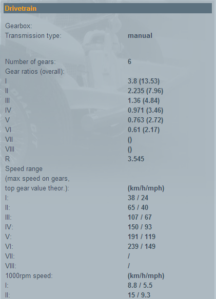

Bravo Inviato 10 Luglio 2014 Inviato 10 Luglio 2014 Ciao, vorrei utilizzare scan master e mi servirebbero i rapporti di trasmissione potresti gentilmente fornirmele? MODULO - Marca: Fiat - Modello: Bravo - Versione: Emotion - Modello Anno: 2007 - Cambio: Manuale 6 rapporti - Carrozzeria: 5 porte - kw: 110 / 150cv - Cilindrata (cm3): 1.9 - Note: Mi servirebbe anche il valore "CW" sapreste dirmi come/dove trovarlo? Grazie
Ospite j0nj0nny Inviato 11 Luglio 2014 Inviato 11 Luglio 2014 Ecco a te, trovi i dati nell'allegato 1
Bravo Inviato 11 Luglio 2014 Inviato 11 Luglio 2014 scusa se ti disturbo ma quale dovrei inserire,dal programma mi chiede (trasmissione x1000), forse quella che non vedo in foto. "se non erro anche tu hai utilizzato questo programma"(consigli) Ancora grazie
Ospite j0nj0nny Inviato 11 Luglio 2014 Inviato 11 Luglio 2014 Si è quello che vedi in foto, se guardi bene i valori sono a 4 cifre, esempio 2.235, oppure 0.971 eccc. I valori 3.8 sarebbe 3.800. 1
