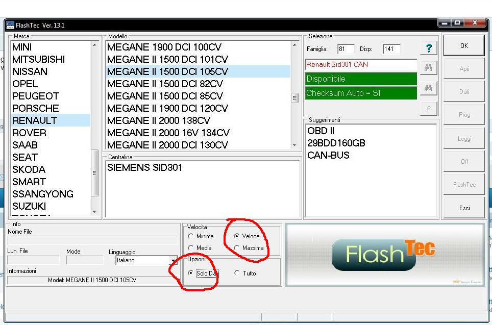

pnausmotorsport Inviato 14 Novembre 2012 Autore Condividi Inviato 14 Novembre 2012 Il temporizzatore? Comunque e la stessa procedura che ho usato io, ma non é che bisogna abbassare la velocità oppure anziche solo dati bisogna leggerla completa? Pnaus Link al commento Condividi su altri siti Altre opzioni di condivisione...
fastcar Inviato 14 Novembre 2012 Condividi Inviato 14 Novembre 2012 Prova le varie combinazioni di velocità e comunque leggi completa e non solo dati. Link al commento Condividi su altri siti Altre opzioni di condivisione...

pnausmotorsport Inviato 15 Novembre 2012 Autore Condividi Inviato 15 Novembre 2012 ma devo leggere a velocità bassa e lettura completa o va bene coi settaggi di default? solo dati e veloce? Link al commento Condividi su altri siti Altre opzioni di condivisione...
Ospite CARMAGEDDON Inviato 15 Novembre 2012 Condividi Inviato 15 Novembre 2012 l errore step 3 è il protocollo errato, quell auto avrà una sid305 quindi non puoi farla con quello strumento...la procedura di mantenimento in attività della ecu è identico ma la ecu è differente Link al commento Condividi su altri siti Altre opzioni di condivisione...
pnausmotorsport Inviato 16 Novembre 2012 Autore Condividi Inviato 16 Novembre 2012 ok quindi con il gallo 2 potrei farla? Link al commento Condividi su altri siti Altre opzioni di condivisione...
ALFONSO-76 Inviato 16 Novembre 2012 Condividi Inviato 16 Novembre 2012 se è una ecu sid 305 con il gallo2 clone se non erro non la fai , con quello ufficiale versione 53 si si fa, Link al commento Condividi su altri siti Altre opzioni di condivisione...

pnausmotorsport Inviato 2 Dicembre 2012 Autore Condividi Inviato 2 Dicembre 2012 allora risolto cosi... la centralina in questione è una siemens SID301 inserire la chiave datacard, inserire la prima marcia, premere freno e poi premere il tasto start... la macchina non si avvia ma il quadro rimane attivo per tre minuti... consiglio vivamente di staccare il connettore della ventola, che è abbastanza accessibile e sopratutto ogni 2 minuti circa "ri-premere freno e tasto start" altrimenti il temporizzatore fa spegnere il quadro pnaus Link al commento Condividi su altri siti Altre opzioni di condivisione...

pnausmotorsport Inviato 30 Novembre 2014 Autore Condividi Inviato 30 Novembre 2014 ho letto oggi una megane 3 dci 1.5 anno 2012 110cv il kess v2 mi ha letto un file da 1.5 mega pero titanium non mi apre i driver dice che non ce ne disponibili.. cosa sbaglio? la dimensione del file è giusta? il file dovrebbe essere da 2 mega... per quanto riguarda ecm titanium se ha quello clonato i driver non ci sono sicuro Link al commento Condividi su altri siti Altre opzioni di condivisione...
patrickmotors Inviato 30 Novembre 2014 Condividi Inviato 30 Novembre 2014 Ho visto delle letture con kess v2 e sono tutti da 1.5 mega puo essere che cambi la dimensione per via del programmatore? Link al commento Condividi su altri siti Altre opzioni di condivisione...
pnausmotorsport Inviato 30 Novembre 2014 Autore Condividi Inviato 30 Novembre 2014 può essere.... io pero uso il gallo e non ti so rispondere per certo su questo non posso aiutarti pnaus carica il file e gli diamo un'occhiata Link al commento Condividi su altri siti Altre opzioni di condivisione...
