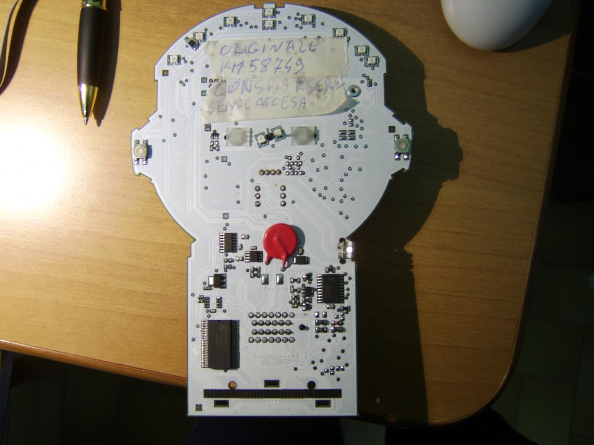

cabaciccio Inviato 5 Gennaio 2013 Autore Inviato 5 Gennaio 2013 mi è arrivata la pinzetta ed ho letto il file con cosa calcolo il pin e/o scodifico ? Il dump .bin della eeprom del cruscotto ... http://www.sendspace.com/file/pwmwcv

comatuning Inviato 23 Luglio 2015 Inviato 23 Luglio 2015 Il quadro postato è di un 999. Io sto lavorando sui quadri nuovi
