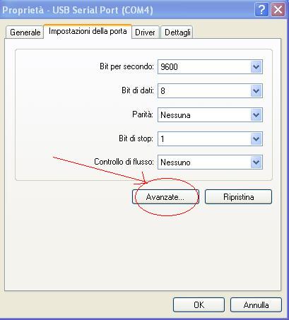

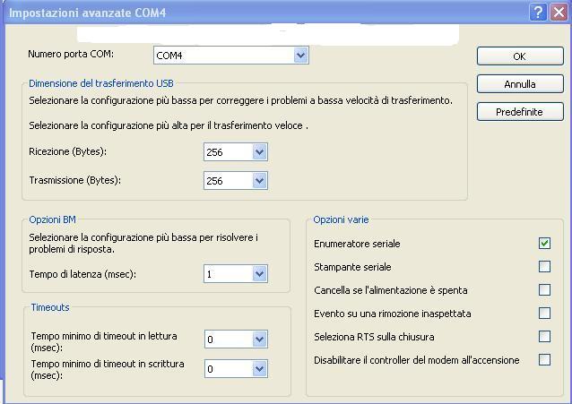

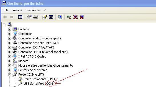

AlfaRed69 Inviato 27 Novembre 2012 Inviato 27 Novembre 2012 Per la Stilo devi abbassare il tempo di latenza della porta COM utilizzata dall'interfaccia!
c-tuning Inviato 28 Novembre 2012 Autore Inviato 28 Novembre 2012 Il 27/11/2012 at 21:21, AlfaRed69 ha scritto: Per la Stilo devi abbassare il tempo di latenza della porta COM utilizzata dall'interfaccia! cioè? in che modo? tramite gestione dispositivi vado ad abbassare il buffer di ricezione e il buffer di trasmissione?se si a quanto li devo mettere a minimo?? grazie ancora
AlfaRed69 Inviato 28 Novembre 2012 Inviato 28 Novembre 2012 Ti allego dei screen che valgono più di mille parole.
c-tuning Inviato 29 Novembre 2012 Autore Inviato 29 Novembre 2012 Il 28/11/2012 at 23:02, AlfaRed69 ha scritto: Ti allego dei screen che valgono più di mille parole. grazie AlfaRed molto disponibile ti devo un favore
