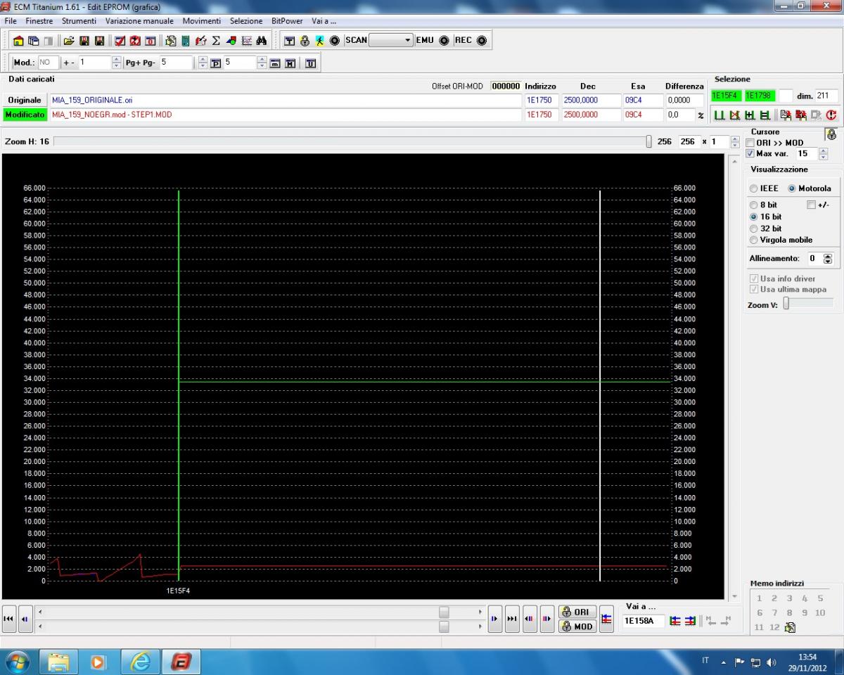

Ciao ragazzi,
dopo aver letto e studiato diverse mappe qui sul forum ho provato a realizzare una mappa per la mia 159, potreste dargli uno sguardo per verificare se ho seguito la logica corretta ed eventualmente indicarmi gli errori?

la prima mappa pedale non è modificata tutta ma sono 6 curve rispetto alla seconda terza e quarta.
l Egr , per quello che so io le curve prima non vanno mosse.
1E15A6 che modiifca è ? il turbo è prima e il limitatore turbo sta dopo la tua modifica.
pressione rail non mi pare vada bene ..

Per la mappa pedale sono intervenuto volutamente (ditemi se sbaglio) sulle 6 curve che ECM identifica su arrichimento in accelerazione esclusivamente apportando modifiche tra i 2000 e 4800 RPM partendo da un carico del 38%

scusa ma perchè la mappa pedale la modifica la prima ok dal 50% al 100% le altre da 0 al 50% ?
vanno modificate tutte uguali.
il rail non va bene , sul rail si aumenta di poco 40 / 50 bar seno scoppiano qui poveri iniettori.....

Ciao,
già vedere come hai toccato l'EGR non va bene, il resto è anche un pò peggio: ci sono incrementi a caso e anche negativi.
Ci sono molti esempi utili nel forum, ti consiglio di darci un'occhiata per capire le logiche corrette.
Poi prova rifare la mappa e ripostala.

Allora...
non ho capito se è colpa del mouse ma l'andamento degli incrementi rail non li ho capiti, perché li hai fatti in quel modo?
Stessa cosa per la mappa pedale, occhio agli incrementi in negativo anche qui!
Poi l'indirizzo 1E1592 lascialo ori (...e anche qui avevi incrementi negativi), non badare a cosa dice ECM, la metà delle volte ti manda fuori strada.
...insomma intanto togli i negativi.... che ce ne sono ovunque, anche nei limitatori di coppia!

Ciao,
non ho visto incrementi negativi e già va bene nel senso che finalmente hai deciso di non depotenziare! Scherzo naturalmente...
Le logiche di tempi, rail, turbo e pedale più tanti limitatori ...non ce ne sono molte di sensate, ma in caso ti andasse di provarla non fai danno ma è probabile un recovery rail.
Se hai piacere di vedere una mappa fatta bene e funzionante prova a chiedere al servizio on-line del forum così avrai anche uno schiarimento delle idee su tutto il resto.

Ciao,
la mappa, a mio parere personale, non è fatta proprio bene. I tempi li hai modificati tenendo percentuale costante e non va bene, se guardi che andamento hanno i valori in tabellare te ne rendi conto anche di come andrebbero modificati.
Lo stesso per la mappa turbo, non puoi partire e dare 100 punti su tutta la mappa, parti basso in basso e poi sali salire, anche qui controlla come sono i valori in mappa tabellare e seguili con incrementi progressivi.
Il rail ...ok la logica, solo non capisco l'andamento sx-dx dei valori ....fai un rettangolo di modifica!! Al di là che non credo ci arrivino a quelli incrementi, può andare.
La mappa Iniezione parzializzata x boost 1 e 2, sono gli anticipi, rimettila ori che è meglio per il momento.
Fuori driver ho visto che hai toccato delle curve che io lascerei ori.
Limitatore di coppia, puoi partire prima e dare molto di più.
Poi se vuoi puoi anche provarla, danni non ne fai.

Ciao,
non hai cambiato molto riferito a quanto ti avevo suggerito.
Hai controllato in tabellare cosa hai incrementato? Sembra che tu lavori in 2d anche per le mappe di driver!
Guarda cosa hai combinato anche nella mappa pedale, ti è scappato qualcosa....

Ciao,
se hai i driver puoi sfruttarlo e lavorare in tabellare, è semplice, nel senso che vedi tutto in modo più chiaro e poi, in un secondo momento, vai a controllare in 2d così vedi se quanto hai modificato è corretto e se ci sono anche altre mappe fuori driver magari anche affini che il driver stesso non vede.
Dipende ma mappa a mappa e dalla car ma solitamente già facendo bene la parte tabellare da driver si riesce a fare un buon lavoro sulle mappe con buoni risultati in termini di prestazioni, andando poi fuori driver, il che significa conoscere e riconoscere mappe e significato, allora si può affinare la mappa.

pe rme gli aumenti non li devi fare su tutta la mappa del pedale cioè da 0 a 100% ma es. da un 50% al 100% in piu aumenti in progressione ..
tipo un inizi con un 10% e finisci hai 5000 giri con un 15%.
ti dico quello che so io , per me cosi strappa .
