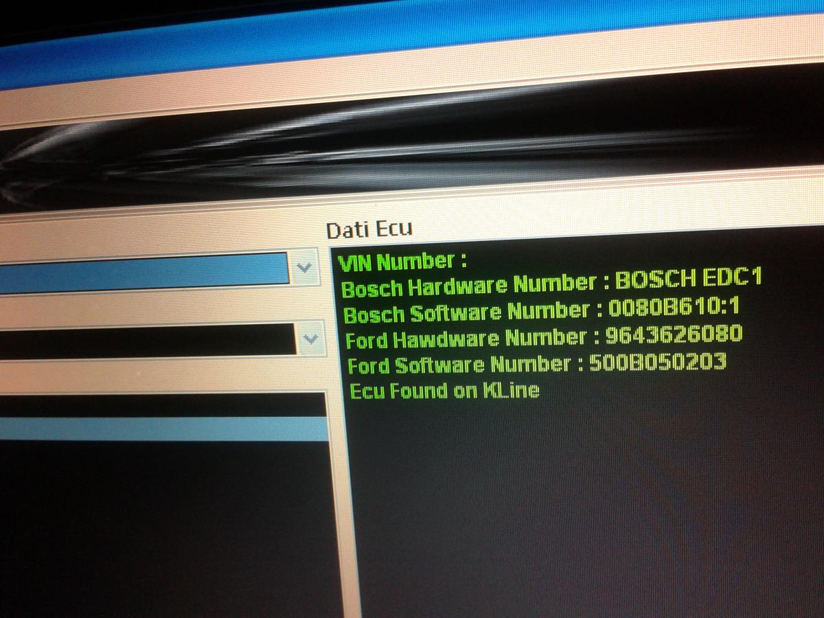

Ospite eastsiderz Inviato 1 Dicembre 2012 Inviato 1 Dicembre 2012 (modificato) Salve, qualcuno può dirmi in che anno è stato rilasciato questo numero di software: 1037398277 in quanto ho una diatriba in corso con una autofficina... allego dati presi da MPPS V12 e anche la mappa. Bosch Hardware Number : BOSCH EDC1 Bosch Software Number : 0080B610:1 Ford Hawdware Number : 9643626080 Ford Software Number : 500B050203 grazie mille a tutti 1037398277 mappa focus.rar Modificato 1 Dicembre 2012 da eastsiderz
pnausmotorsport Inviato 1 Dicembre 2012 Inviato 1 Dicembre 2012 devi vedere qualcuno che ha il vcm ids...ford difficilmente riesci in altro modo un mio amico ha preso una focus 110 del 2005 con firmware 1037381440, circa sei mesi fà, gliel'ho rimappata, poi sono andato in ford per una diagnosi e mi hanno aggiornato al 1037398277, quindi quello in argomento però non c'e scritta la data di rilascio del firm... pnaus
zio 2 Inviato 1 Dicembre 2012 Inviato 1 Dicembre 2012 Il software di cui stai parlando è servito a bosch per migliorare il funzionamento dell'egr......è l'ultimo aggiornamento di questo tipo di centralina.....il rilascio di questo software è avvenuto nel Giugno 2008...
