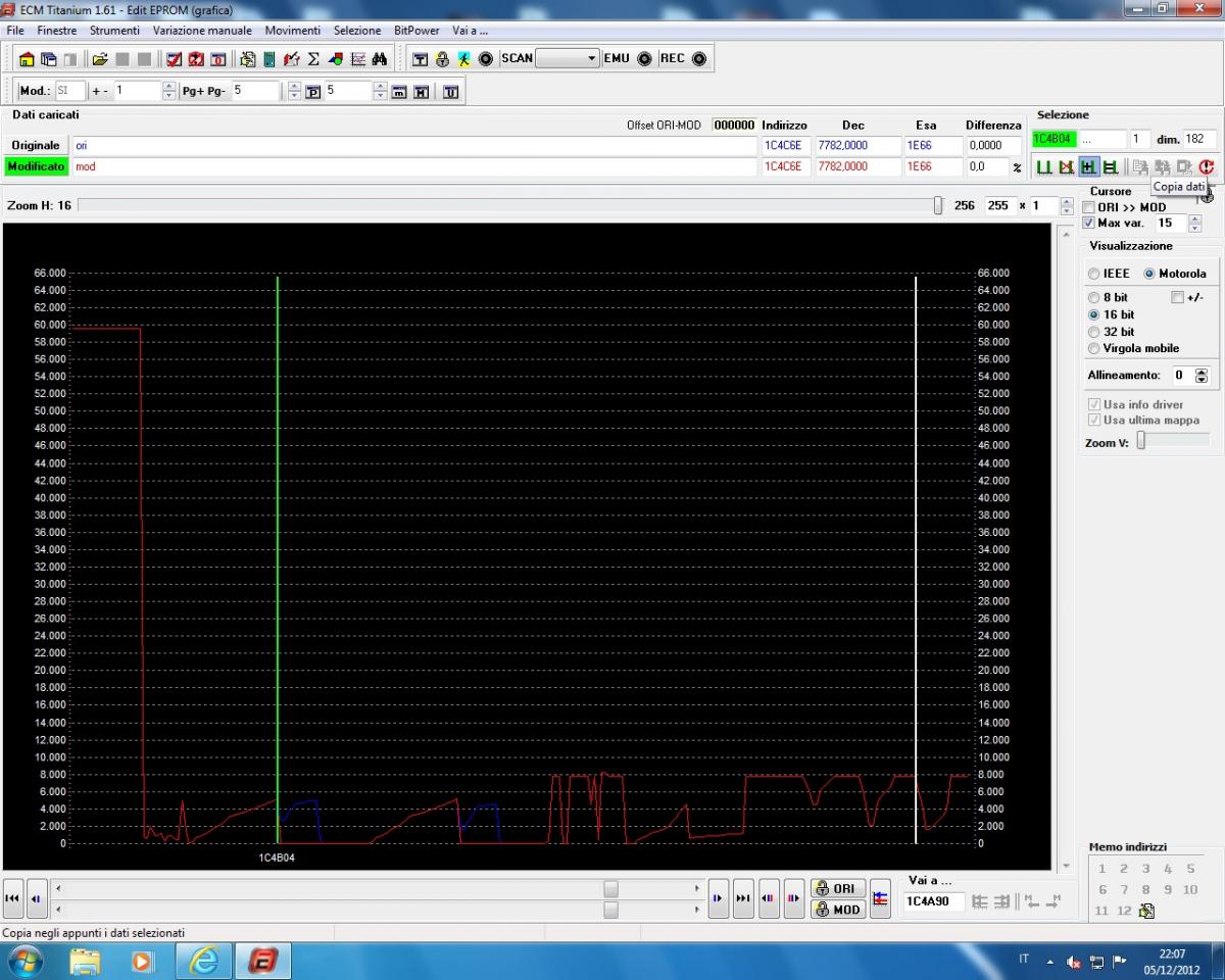

sto cercando di imparare ma ho bisogno di aiuto...
sto analizzando questi 2 file per capire dove è stata fatta la modifica..
allora io apro i file con ecm titanium lui mi trova il driver della captiva 2000 vcdi 127cv e mi carica le mappe...
metto a confronto il file ori e quello mod e le uniche variazioni sono nelle mappe limitatore di coppia!!!!
non ci capisco una mazza........
come mai le variazioni sono la e non nella mappa erg duty dato che vedo anche quella nel driver???
