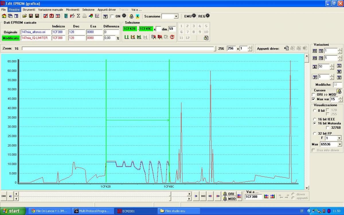

alfyx16v Inviato 11 Dicembre 2012 Inviato 11 Dicembre 2012 Ciao a tutti, volevo avere un parere sulla mia mappa, realizzata da me. Ovviamente accetto critiche e consigli. Allego ORI e MOD, premetto che sulla MOD sono stati esclusi DPF, EGR e SWIRL+attuatore. Questa è la mia configurazione meccanica: - Frizione in acciaio con ferodo sinterizzato ad alta percentuale di rame + parastrappi CO.ME. Clutch; - Spingidisco a carica rinforzata del 35% CO.ME. Clutch; - Volano monomassa in acciaio ricavato dal pieno alleggerito -2,5Kg e bilanciato CO.ME. Clutch; - Differenziale Torsen Q2; - Barra stabilizzatrice post. Q2/GTA; - Assetto completo Alfa 147 Q2 (Molle, ammortizzatori, tasselli e tamponi); - Filtro a pannello BMC; - Chiusura elettronica e fisica EGR con flange su aspirazione e scarico; - Eliminazione DPF e KAT con tubo dritto; - Catalizzatore sportivo Magnaflow 200 celle; - Downpipe; - Collettore aspirazione in alluminio Pierburg €3 senza swirl; - Intercooler tipo aria/aria frontale in alluminio 5,2l; - Manicotti IC siliconici nero lucido VenAir; - Kit curve siliconiche ASH da 65mm, raccordi inox e fascette armate IC; - Trattamento Sintoflon ET+Protector; - Olio Motore Bardahl XTC-C60; - Olio Cambio Bardahl T&D 75W90.Experimental 147.zip
Fabrigm Inviato 11 Dicembre 2012 Inviato 11 Dicembre 2012 Molto migliorabile, sia come erogazione che come potenza massima. Specialmente con i pezzi che monti

alfyx16v Inviato 12 Dicembre 2012 Autore Inviato 12 Dicembre 2012 Tempi e pedale sono di refinitura... Devi lavorare sulla mappe principali di limitazione IQ... Anticipi sono di refinitura pure quelli grazie mille per l'aiuto.. se non ti chiedo troppo, come posso trovarle?
alfyx16v Inviato 12 Dicembre 2012 Autore Inviato 12 Dicembre 2012 ho fatto un altro step, chi puo dargli uno sguardo?147mia_IQ-LIMITER.zip
alfyx16v Inviato 12 Dicembre 2012 Autore Inviato 12 Dicembre 2012 scusate il doppio post ma nel frattempo ho fatta un'altra correzione sul rail, oltre all' IQ LIMIT. Vi allego il file147mia_IQ-LIMITER+RAIL.zip

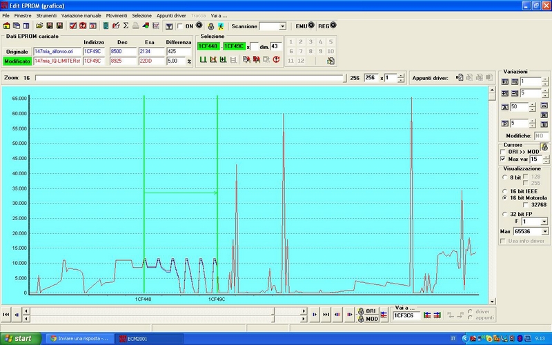

Fabrigm Inviato 12 Dicembre 2012 Inviato 12 Dicembre 2012 (modificato) Hai azzeccato gli iq limiter, a parte la terza mappa, lasciala a valore di 10.000, non ha senso portarla a 11.000 Così stai a 80mg. Provala e senti la differenza. Da sistemare i tempi, migliorare anticipi, mappe pedale e coppia, ma rispetto a prima avrai sicuramente qualche cv in più. Per andare oltre gli 80 ce ne sono altri di iq limiter, si trovano dopo i limitatori di coppia per marcia. Modificato 12 Dicembre 2012 da GoriMotors
alfyx16v Inviato 12 Dicembre 2012 Autore Inviato 12 Dicembre 2012 grazie mille Gorimotors per il tempo che mi stai dedicando:) e grazie mille anche per le dritte.. =) posterò le mie impressioni appena la carico.. P.S. riuscendole a trovare, avrei di più modificando gli altri limitatori, rimanendo nella configurazione attuale?
alfyx16v Inviato 12 Dicembre 2012 Autore Inviato 12 Dicembre 2012 ciao, ho effettuato un altro step, ho azzeccato gli altri iq limiter?147mia_IQ-LIMITERstep2.zip

147q2 Inviato 26 Dicembre 2012 Inviato 26 Dicembre 2012 ti manca il limitatore principale del gasolio se nn erro,, guarda all'indirizzo da 1CF3F0 a 1CF402
alfyx16v Inviato 26 Dicembre 2012 Autore Inviato 26 Dicembre 2012 ti manca il limitatore principale del gasolio se nn erro,, guarda all'indirizzo da 1CF3F0 a 1CF402 grazie q2, gli do un'occhiata domani.. il problema che mi fuma bianco..
alfyx16v Inviato 27 Dicembre 2012 Autore Inviato 27 Dicembre 2012 ho aumentato il limitatore principale gasolio come da suggerimento 147 q2, rivisto i LIMIT IQ modificando solo i picchi e prex turbo e limitatore da 1500 giri 150 punti che dovrebbero essere poco piu di 0,1 bar147mia_experimental_rivista.zip
alfyx16v Inviato 27 Dicembre 2012 Autore Inviato 27 Dicembre 2012 1 punto = 1 mbar cosa te ne sembra ora?
alfyx16v Inviato 27 Dicembre 2012 Autore Inviato 27 Dicembre 2012 ho aggiunto una mod alle pre-iniezioni, sperando si facciano in questo modo.. chi puo dargli un'occhiata? insieme anche ai vari LIMIT IQ ed il limitatore principale gasolio147mia_rivista_2.zip
alfyx16v Inviato 29 Dicembre 2012 Autore Inviato 29 Dicembre 2012 Ho cambiato altre cosine in mappa e l'ho messa.. il fumo bianco è sparito! solo a bassissimi regimi ne fa un po, nero, ma solamente un accenno.. tirandola nulla.. ho notato poi che posso tenere anche la sesta a 60kmh con filo d'acceleratore senza avere seghettamenti, prima dovevo tenerla ad almeno 110kmh
