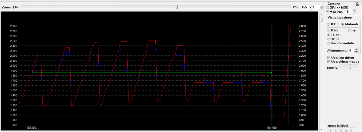

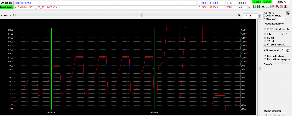

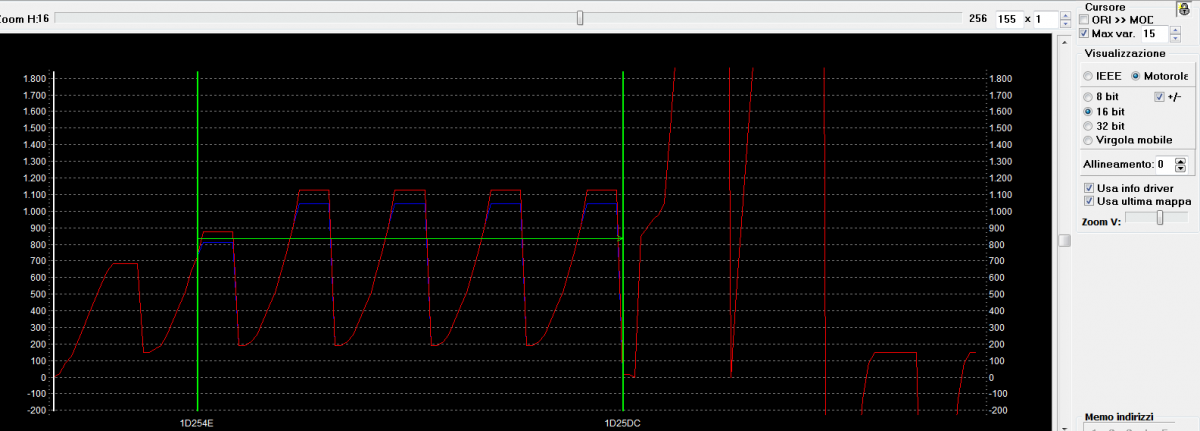

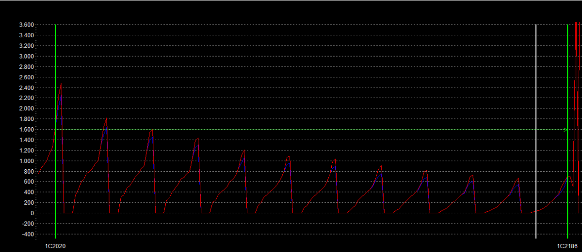

Mjet76 Inviato 15 Dicembre 2012 Autore Inviato 15 Dicembre 2012 Scusate... Ecco quà... questi sono gli indirizzi: 1C2020-1C2186 1CD9BC-1CDB08 1D2C1A-1D2CA8 1D2E5E-1D2EEC 1D29D6-1D2A64 1D254E-1D25DC 1D2792-1D2820 1E13DC-1E14E8 1E6776-1E6824ORI- MOD.rar

Mjet76 Inviato 2 Febbraio 2013 Autore Inviato 2 Febbraio 2013 Ho fatto da solo: 1C2020-1C2186 non serve a nulla modificarla; 1CD9BC-1CDB08 lambda o limitatore fumosità : non serve a nulla modificarla se tocchi i tempi; 1D2C1A-1D2CA8 anticipi in rigenerazione: meglio non toccarli se non si sa come; 1D2E5E-1D2EEC come sopra; 1D29D6-1D2A64 come sopra; 1D254E-1D25DC come sopra; 1D2792-1D2820 come sopra; 1E13DC-1E14E8 turbo; 1E6776-1E6824 prex rail in fase di rigenerazione, meglio non toccarlo. 1FDF68-1FE000 è la correzione del cecksum
