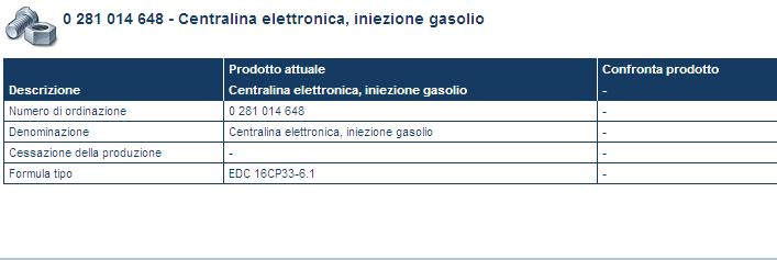

Stilo115cv Inviato 20 Dicembre 2012 Condividi Inviato 20 Dicembre 2012 (modificato) Buona sera, Ho già verificato con Esi il codice, ma vorrei conferma da qualcuno di voi. Ho un numero Bosch di un Opel Vivaro 0281014648 Vorrei sapere che di po' di ECU è, a me porta edc15c3, non ho la ECU in mano ( ancora ) Grazie Modificato 20 Dicembre 2012 da Stilo115cv Link al commento Condividi su altri siti Altre opzioni di condivisione...

kid turbo Inviato 20 Dicembre 2012 Condividi Inviato 20 Dicembre 2012 (modificato) vivaro edc17 non esiste... Modificato 20 Dicembre 2012 da kid turbo Link al commento Condividi su altri siti Altre opzioni di condivisione...
ALFONSO-76 Inviato 20 Dicembre 2012 Condividi Inviato 20 Dicembre 2012 raga ,mi posso anche sbagliare sicuramente non sara una edc17 , ma per essere una vivaro e il numero ecu risulta 2.0 dci penso che è una edc 16 e non una edc15 c3. Link al commento Condividi su altri siti Altre opzioni di condivisione...
AlfaRed69 Inviato 20 Dicembre 2012 Condividi Inviato 20 Dicembre 2012 Buona sera, Ho già verificato con Esi il codice, ma vorrei conferma da qualcuno di voi. Ho un numero Bosch di un Opel Vivaro 0281014648 Vorrei sapere che di po' di ECU è, a me porta edc15c3, non ho la ECU in mano ( ancora ) Grazie E' una EDC16CP33 uguale a un Renault trafic! Link al commento Condividi su altri siti Altre opzioni di condivisione...
FidodidoTuning Inviato 21 Dicembre 2012 Condividi Inviato 21 Dicembre 2012 Quindi è il 150cv dci . . . Link al commento Condividi su altri siti Altre opzioni di condivisione...
kid turbo Inviato 21 Dicembre 2012 Condividi Inviato 21 Dicembre 2012 (modificato) Confermo EDC16CP33-6.1 66/85Kw Modificato 21 Dicembre 2012 da kid turbo Link al commento Condividi su altri siti Altre opzioni di condivisione...
Stilo115cv Inviato 21 Dicembre 2012 Autore Condividi Inviato 21 Dicembre 2012 Ok Totali se ne fanno su questa centralina? Link al commento Condividi su altri siti Altre opzioni di condivisione...
kid turbo Inviato 21 Dicembre 2012 Condividi Inviato 21 Dicembre 2012 che io sappia no Link al commento Condividi su altri siti Altre opzioni di condivisione...
