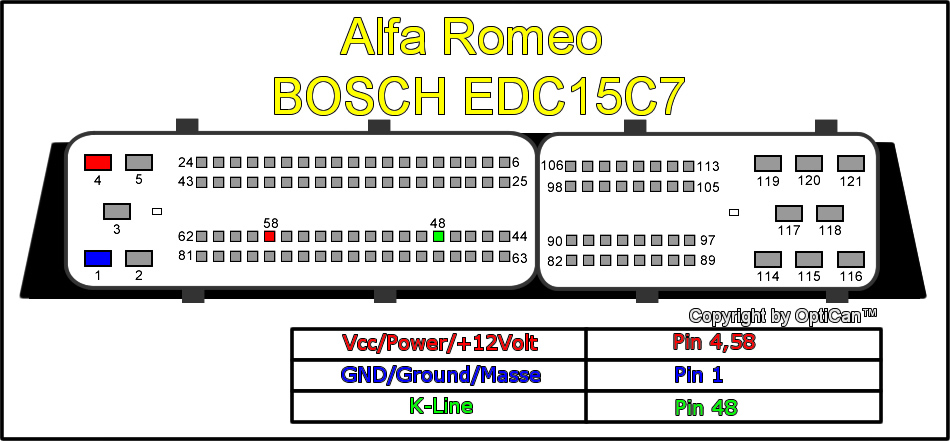

grip599 Inviato 27 Dicembre 2012 Inviato 27 Dicembre 2012 Qualcuno Sa Dirmi se si può leggere questa centralina a banco con galletto clone o bdm? Se si mi fornirebbe uno schema? .....tanto per fare un po' di pratica.... Grazie in anticipo...
Gianniglf Inviato 27 Dicembre 2012 Inviato 27 Dicembre 2012 Si pò fare a banco, ma non in bdm. per lo schema devi dirci che ecu è con esattezza. Ecd15 c7 per esempio?
grip599 Inviato 27 Dicembre 2012 Autore Inviato 27 Dicembre 2012 ciao, grazie per la risposta. la ecu e una edc c 7 con numero 0281 010 337 a presto
laion Inviato 27 Dicembre 2012 Inviato 27 Dicembre 2012 ciao devi staccare la 29F400 e leggerla a banco
Gianniglf Inviato 27 Dicembre 2012 Inviato 27 Dicembre 2012 ecco i collegamenti! Oppure fai come ha detto laion
