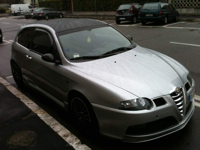

alfamotrice Inviato 30 Dicembre 2012 Inviato 30 Dicembre 2012 Salve, darkinterceptor1975 mi chiamo giuseppe è la seguo da un po di tempo con i lavori sulla 147 avrei molte domande da farle vorrei..come dire..dare una bella risvegliata alla mi nasona..che da un po di tempo batte la fiacca..un p'ò colpa dei collettori originali che fischiano un po dei tubi ic troppo molli e spaccati e anche per la frizione e volano abbastanza usurati.MI PRESENTO! HO UNA 147 3P del 2002 116cv alla centralina con mappatura scaricata da internet piu potenziometro sul rail da 210 ohm(misurati con tester) e filtro bmc a pannelo.Cerchi in lega da 17. Seguendo questo forum ho imparato molte cose e devo dire grazie a tutti voi,arrivando al dunque tra una settimana smontero una lancia k 2.4 e con la turbina che dovrebbe essere un td =) spero di raggiungere un bel traguardo con l aiuto di tutti voi,io prometto di caricare più foto e informazioni disponibi!
