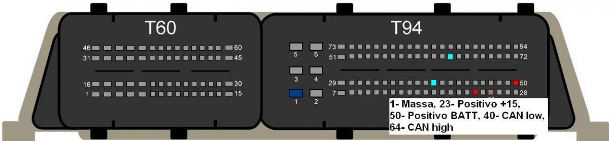

AlfaRed69 Inviato 3 Gennaio 2013 Inviato 3 Gennaio 2013 Grazie! ma io volevo codificare gli iniettori a banco con fiatecuscan...e quindi volevo sapere se qualcuno si era connesso con la can a centralina smontata attaccandosi sui pin Si fanno al banco senza problemi! Ecco il pinout. 2

AlfaRed69 Inviato 4 Gennaio 2013 Inviato 4 Gennaio 2013 il +15 è la chiave su ON (sotto quadro)! Se vuoi codificare gli iniettori a banco ti serve per fare il key OF, se togli l'alimentazione contemporeanamente al pin 50 e 23 la codifica non va a buon fine.
ALFONSO-76 Inviato 4 Gennaio 2013 Inviato 4 Gennaio 2013 Si fanno al banco senza problemi! Ecco il pinout. ciao alfared69 , ti faccio notore solo per non far sbagliare a chi seguie lo schema , che il pin n23 di colore rosso sullo schema è posizionato al pin 25 e quindi è sbagliato. ho si corregge o si annota vicino, cosi evitiamo di far sbagliare a utenti -principianti-
AlfaRed69 Inviato 4 Gennaio 2013 Inviato 4 Gennaio 2013 Sorry, grazie dell'annotazione, non avevo notato l'errore! La base dell'immagine l'ho presa in rete. Cmq l'ho corretta... Pin 1) massa -31 Pin 50) positivo 12v +30 BATT. Pin 23) positivo 12v +15 (sottochiave) Pin 40) linea CAN low (da collegare al pin 14 dell'interfaccia OBD) Pin 64) linea CAN high (da collegare al pin 6 dell'interfaccia OBD) così dovrebbe andare... 1
