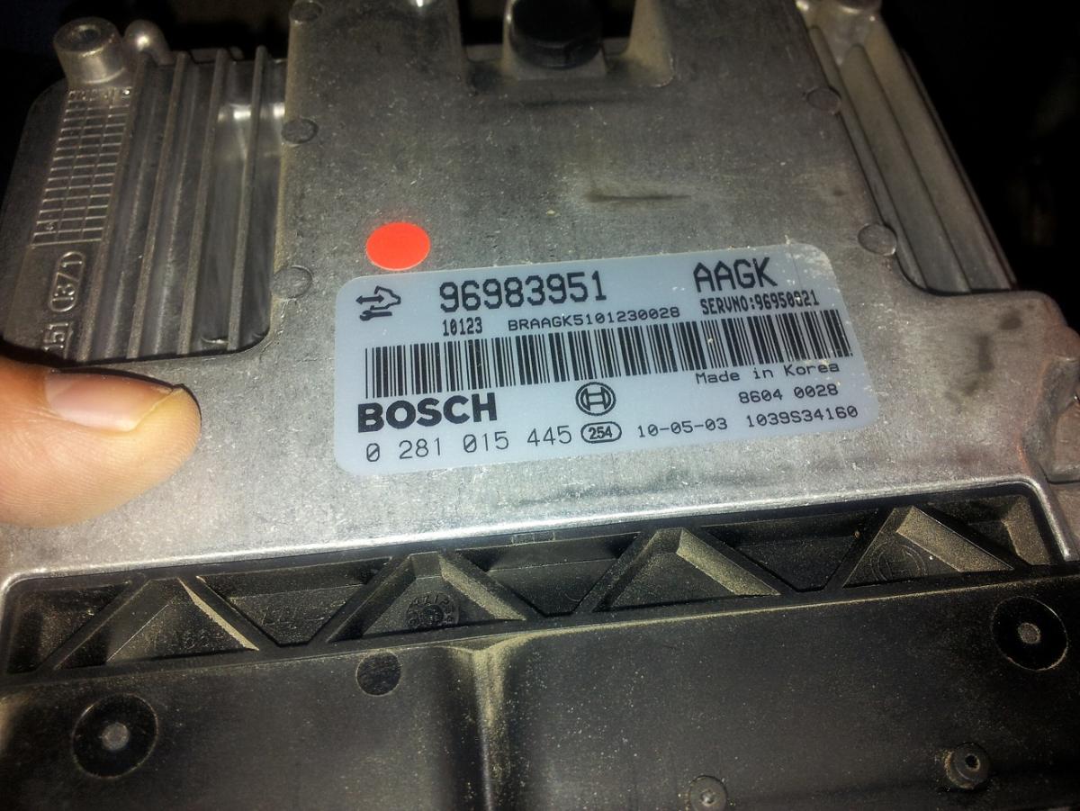

panny200555 Inviato 9 Gennaio 2013 Inviato 9 Gennaio 2013 Ciao a tutti, Ragazzi come da titolo ho un grosso problema. Tempo fa avevo comprato Mpps 12 da ebay per fare le mappe della mia auto Chevrolet Cruze 2.0 150cv 2010. Mpps installato bene e mi leggeva il file della mia ecu ECD16C39 (0281015445/ 96983951). poi ieri dopo aver fatto una piccola mod volevo provare per la prima volta la scrittura ma si è bloccato subito..allora ho pensato che magari c'era qualche errore nella mod allora volevo rimettere la ori lette precedentemente in recovery ma niente da fare neanche ori riuscivo caricare... mi dava errore appena partiva oppure delle volte partiva ma a pochi % si bloccava con il famoso messaggio che invita a mandare una mail ecc. e ovviamente la centralina era blaccata e la macchina non partiva più. dopo numerosi tentativi ero riuscito a caricare il il file ORI e la macchina era partita. A questo punto mi era venuto il dubbio che forse file MOD conteneva errori ecc allora ho pensato di leggere semplicemente il file ORI di nuovo e riscrivere lo stesso file cosi da escludere ipotesi di errore del MOD precedente. ma niente pur mettendo il file ORI in scrittura mi si è bloccato la centralina. Morale: ho la centralina bloccata e non capisco la causa... da quello che avevo letto il file ori in recovery funziona sempre ma invece con me no... ecco un po di dettagli per fornire più info: Macchina Chevrolet Cruze 2.0 150cv 2010 (precedentemente rimappata da un preparatore) ecu ECD16C39 (0281015445/ 96983951) file da 2 mb (in allegato) Modalità di lavoro: pc alimentato macchina senza booster ma pure mettendo 2 batterie non funziona Collego con cavo mpps Quadro acceso Apro il programma in sia normale/mod compatibilità/come amministratore mpps mi indica circa 12,30 - 12,50V (quando mettevo i cavi con altra macchina arrivavo anche ai 13,50 -14 V) Scelgo il protocollo cruze Velocità bassa cioè recovery Pulsante scrivi e indico file ori letto precedentemente in formato bin Do la conferma e comincia comunicare... Da tipo I'd ecu(che ovviamente don vuoti cke file sulla cent nn c'è) A qst punto delle volte da errore già subito o delle volte arriva a dirmi 'programming ecu now' e a 0% oppure a 1% si ferma e da errore k ecu non risponde ecc... sbaglio qualcosa oppure è il cavo?? ripeto legge benissimo .. non solo la mia macchina ma anche quella di un mio amico e di mio fratello... Cosa può essere? Grazie delle risposte. CiaoPanny Cruze ORI 06-01.rar

ETP Staff 14FM83 Inviato 17 Gennaio 2013 Inviato 17 Gennaio 2013 posta il file letto in bdm e quello letto seriale e te lo ricostruisco. oppure inviami la ecu e te la ripristino io in bdm senza fare danni ulteriori

panny200555 Inviato 20 Gennaio 2013 Autore Inviato 20 Gennaio 2013 posta il file letto in bdm e quello letto seriale e te lo ricostruisco. oppure inviami la ecu e te la ripristino io in bdm senza fare danni ulteriori ciao Fabio, ho letto backup completo con Bdm. ho notato che bdm non ha conosciuto automaticamente famiglia ecu e mi dava questa avvertenza:Attenzione: famiglia ECU sconosciuta Selezionare una famiglia compatibile Contattare il supporto tecnico poi mi chiedeva di scegliere la famiglia e io ho scelto "Bosch EDC16+C39 GM DAEWOO"(ripeto la mia auto è Chevrolet Cruze 2.0 150cv con ecu EDC16c39) poi mi ha letto il file da 487kb. (allegato). Nota: prima di leggere la mia centralina avevo fatto una prova su un'altra stessa centralina di una alfa 159 (edc16c39) e di questa mi identificava la famiglia automaticamente. Altra cosa strana è che dopo aver letto il file (quando ti chiede di riempire le info marca modello ecc) non mi faceva vedere numero hw e sw giusto. mi dava : ECU HW: 1037500646 ECU SW: 1037500646 Invece di quello reale dovrebbe essere: 0281015445/ 96983951 Comunque come richiesto prima potete per cortesia ricostruirmi il flash cosi riscrivo quello coretto. Ecco il file letto con BDM(flash corrotto) e file Ori da 2mb letto con mpps. Vi ringrazio per aiuto che mi state dando. ciao Panny ORI.rarpanny cruze bdm.rar
ALFONSO-76 Inviato 20 Gennaio 2013 Inviato 20 Gennaio 2013 la flesch letta con il mpps e da 2mb-- la lettura che ai fatto con il bdm è una lettura completa e quindi devi scorporare la flasch sempre tramite bdm nalla voce exsporta.
panny200555 Inviato 20 Gennaio 2013 Autore Inviato 20 Gennaio 2013 si ho già estratto la flash completa e e2prom. mi date una mano a ricostruire.. grazie 29bl.rare2p.rar 1
ALFONSO-76 Inviato 20 Gennaio 2013 Inviato 20 Gennaio 2013 con il file che ai letto con mpps ora vedo di ricostruire il tuo in bdm
panny200555 Inviato 20 Gennaio 2013 Autore Inviato 20 Gennaio 2013 Grazie mille Alfonso! ho letto una cosa su internet(in inglese) per quanto riguarda il ripristino con BDM dopo il blocco: In case of reading EDC16 from BMW's via BDM in order to tune the flash content, once the ecu is taken off the car and opened for reading, do not connect it back to the car and start engine unless you already have written the tuned file. This is because the flash contains a virtual eeprom, this meaning that flash content is different from one ignition on or engine start to another. So, if you read the ecu via BDM, you put the ecu back and allow the customer to drive while you modify the flash, when the car comes back and you start writing the flash you modified, the engine won't start after. I really don't know if it's a matter of DME- CAS calibration in order to restore ecu functions, but it's better not to have this situation. If the customer doesn't have the patience to wait, put his ecu back but take another reading when he returns and simply copy/paste the maps you already worked on in the new read flash. The only thing changing from one ignition on/ignition off cycle is the content of eeprom. The flash stays the same. So, there are 2 possibilities regarding the modification of the ecu content this way: - if you read the ecu content by BDM, and you choose to read whole ecu, and then split the complete file in all you need: flash, proc, eeprom ; you tune the flash and then combine tuned flash with original proc + eeprom and you write back complete ecu - in this case what I initially said it is true, the car won't start . - if you only read the flash by BDM and write back the tuned version, there will be no problem. Il succo del discorso è che con le edc16 delle BMW può capitare che dopo il ripristino/scrittura del flash con BDM, la macchina potrebbe non partire. Questo perché quando leggi con BDM e fai backup completo.. la flash contiene una specie di eeprom virtuale che contiene un codice random che memorizza lo stato dell'ultima accensione. ecco se poi facciamo exporta flash e dopo la modifica mappe ricostruisci di nuovo quel file e scrivi il backup completo, quel codice random della eeprom virtuale viene alterato e la macchina non parte. Il tizio consiglia di non operare sul flash letto con backup completo e estratto con funzione "esporta" ma leggere SOLO flash e poi riscrivere di nuovo dopo le modifiche. Voi cosa ne dite? Vale per tutte le edc16c39?
panny200555 Inviato 20 Gennaio 2013 Autore Inviato 20 Gennaio 2013 aggiornamento: volevo fare lettura della flash e e2p separatamente ma bdm non riconoscendo famiglia ecu non mi permette di leggere singolarmente... solo backup completo... quindi devo per forza estrarre flash da backup completo e poi ricostruire. Alfonso sei riuscito a ricostruire? grazie dell'aiuto.
ALFONSO-76 Inviato 20 Gennaio 2013 Inviato 20 Gennaio 2013 prova , penso che dovrebbe essere ricoscruita ok non so se si è corrotta anche la 2ep , comunque prova e facci sapere, flach.ricostruita.ori.mod 1
panny200555 Inviato 20 Gennaio 2013 Autore Inviato 20 Gennaio 2013 Grazie Alfonso molto gentile, ma il file flash che hai ricostruito lo scrivo con BDM giusto? combinando con la funzione "export" e poi importa "BL"?? vedo che c'è anche tasto Checksum.. devo farlo dopo aver importato?
ALFONSO-76 Inviato 20 Gennaio 2013 Inviato 20 Gennaio 2013 si è ovvio scrivi in bdm e poi correggi il cks ,
panny200555 Inviato 20 Gennaio 2013 Autore Inviato 20 Gennaio 2013 Grazieeeeeeeeeeeeeeeeeeeee Alfonso!! giusto poco prima di te un mio amico mi ha mandato il file ricostruito( che mi sembra uguale al tuo) e con quello la macchina è partita!!! Ringrazio col cuore anche te per tutte le spiegazioni e aiuti!!! sei un grande!! Grazie davvero!
