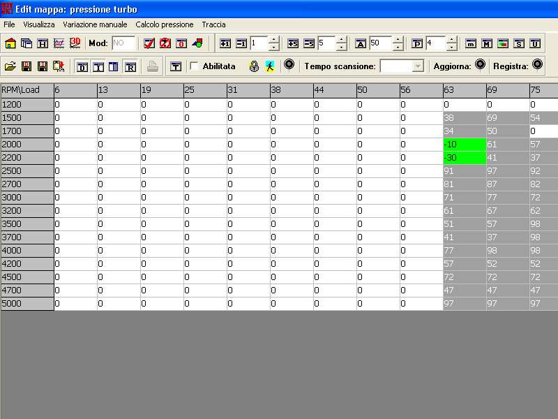

Ethilene Inviato 14 Gennaio 2013 Inviato 14 Gennaio 2013 Ecco dove vedo il turbo con incrementi in negativo

Ethilene Inviato 14 Gennaio 2013 Inviato 14 Gennaio 2013 Il succo è che se vuoi aumentare le prestazioni fare incrementi negativi vuol dire depotenziare. Nello specifico il turbo, come ho già detto, lo farei in modo diverso ma almeno togli i valori in negativo.
gianfrancocalc Inviato 14 Gennaio 2013 Autore Inviato 14 Gennaio 2013 penso di averli tolti controlla solo il turbo vedi un poper il resto sta bene?prova 1:00.MOD
Ethilene Inviato 14 Gennaio 2013 Inviato 14 Gennaio 2013 Valori negativi tolti! Per il resto ...non è male, nel senso che se la carichi non fai danni ma alcune cose andrebbero armonizzate, alcune rifatte e poi completato il tutto con le rifiniture.
