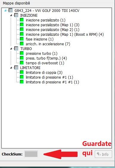

Mjet76 Inviato 15 Gennaio 2013 Inviato 15 Gennaio 2013 Salve a tutti, caricando un file ori di una golf 5 140cv (hw843 sw 224), quando mi trova il driver, sembra che non faccia il checksum, come mai' Vi allego una foto.
Team Elettronica Inviato 15 Gennaio 2013 Inviato 15 Gennaio 2013 prova a chiudere ed apripre nuovamente titaniu e carica la mappa!!! vedi che fa!
Mjet76 Inviato 15 Gennaio 2013 Autore Inviato 15 Gennaio 2013 prova a chiudere ed apripre nuovamente titaniu e carica la mappa!!! vedi che fa! Fatto...uguale...
James Inviato 15 Gennaio 2013 Inviato 15 Gennaio 2013 lo puoi calcolare con interfaccia che programmi il file
Mjet76 Inviato 15 Gennaio 2013 Autore Inviato 15 Gennaio 2013 lo puoi calcolare con interfaccia che programmi il file Mppsv12 lo dovrebbe fare in automatico?
