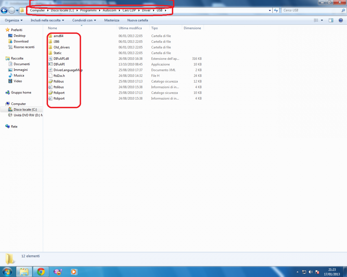

sumi1 Inviato 17 Gennaio 2013 Condividi Inviato 17 Gennaio 2013 Desinstalla i driver,installa il programa autocom e poi se no lo trova diretamente come vci installa i driver che si trovano dove e instalato il programa.Guarda la foto Link al commento Condividi su altri siti Altre opzioni di condivisione...
