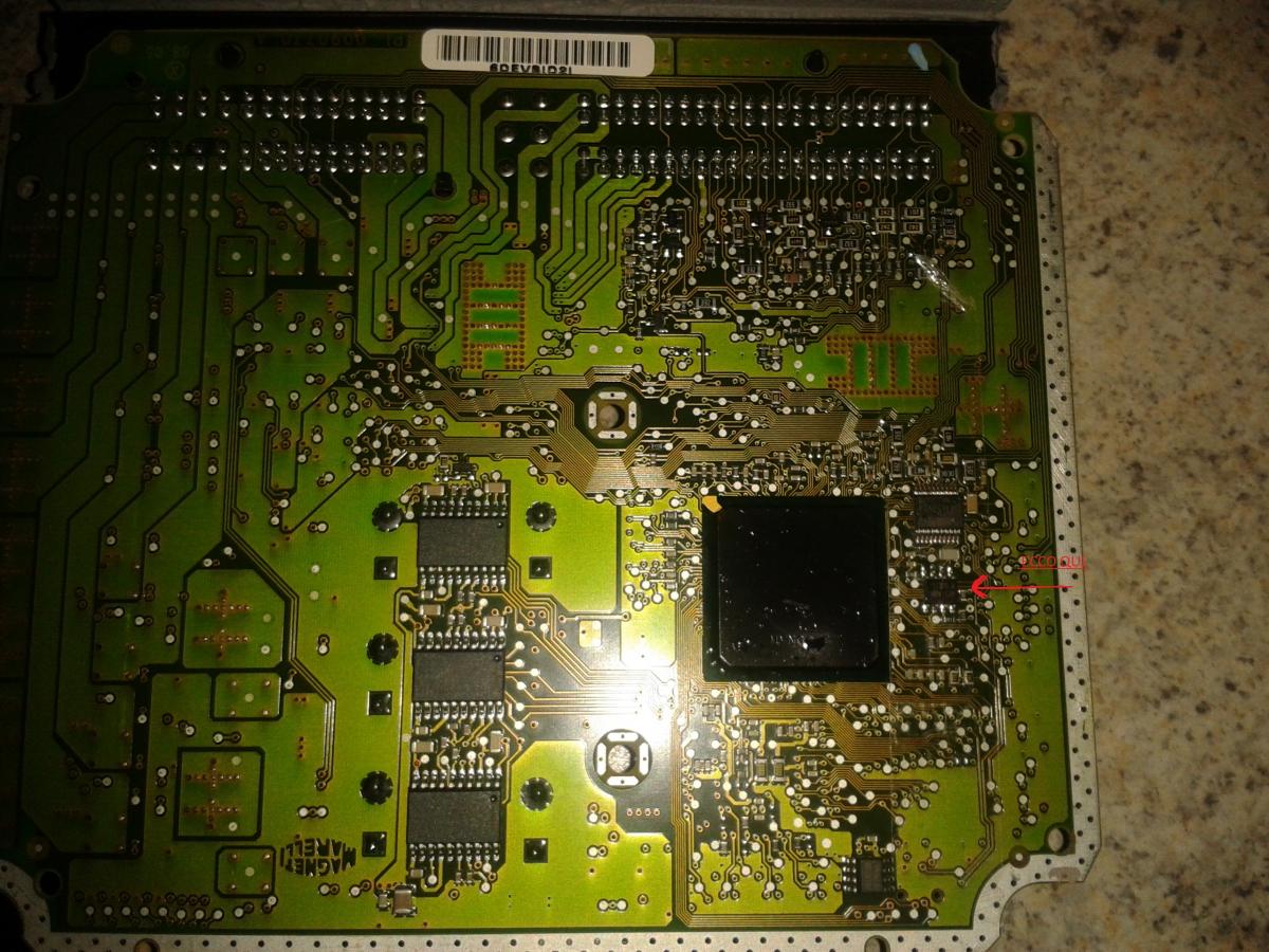

michy29 Inviato 31 Dicembre 2013 Inviato 31 Dicembre 2013 se parliamo di mjt6f si trova nella parte posteriore della ecu allego foto: dove c'è la freccia.
