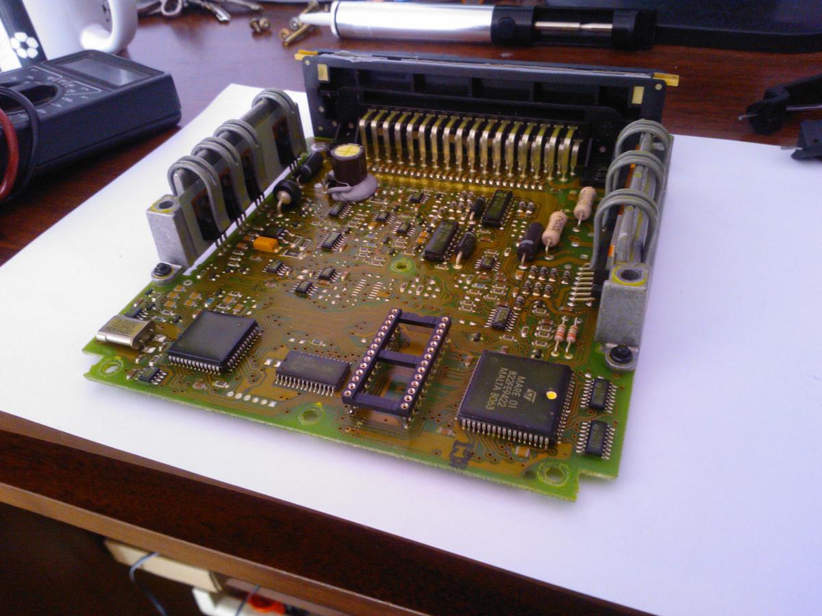

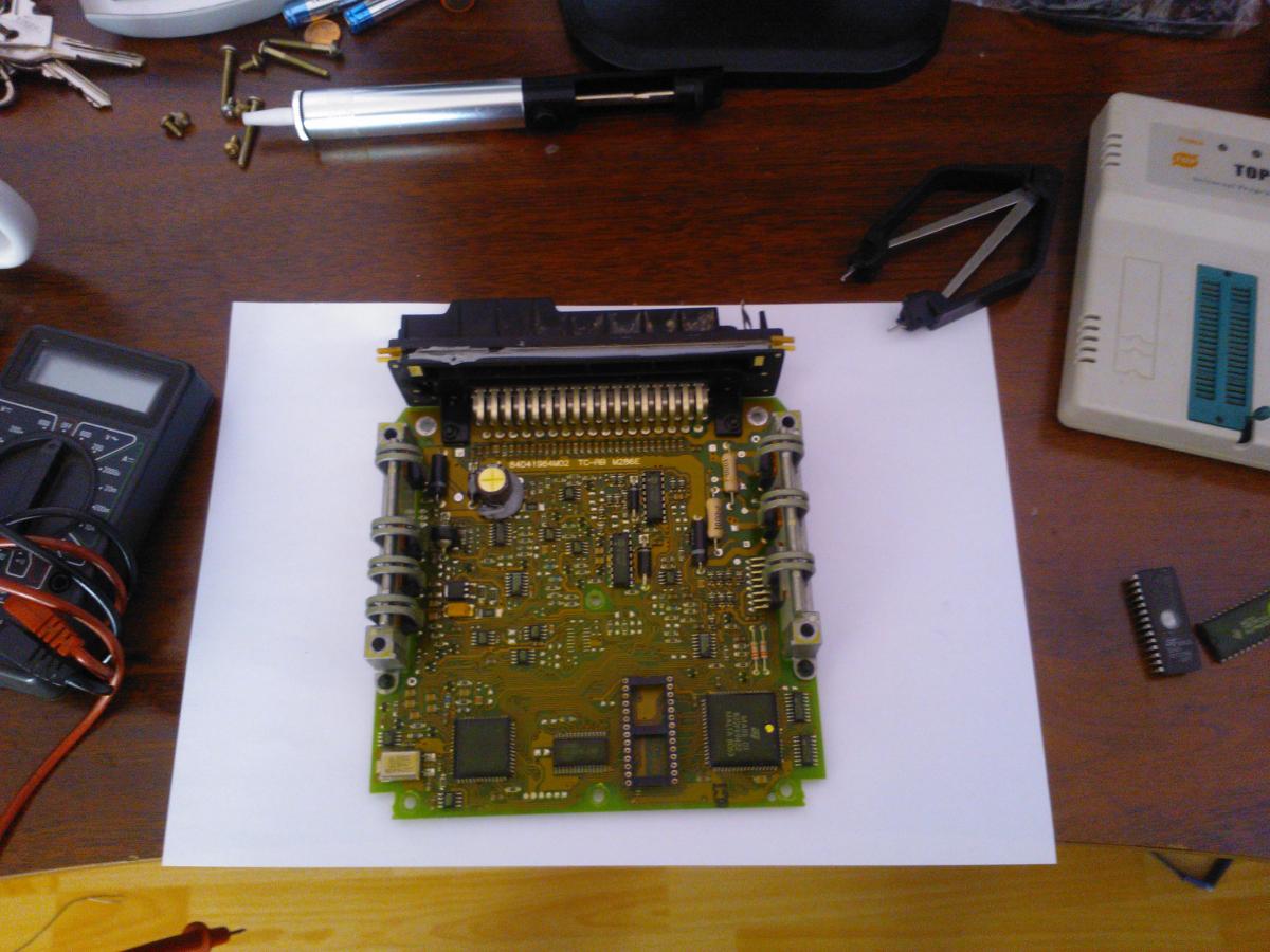

nikolas Inviato 23 Gennaio 2013 Inviato 23 Gennaio 2013 cosa usate per scodificare codesta centralina?
nikolas Inviato 23 Gennaio 2013 Autore Inviato 23 Gennaio 2013 chi a il file clock per scodificare questa centralina? monta una m27c512

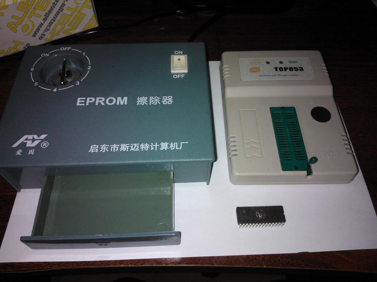

nikolas Inviato 10 Febbraio 2013 Autore Inviato 10 Febbraio 2013 ciao allora ti servono,un cancellatore uv di eprom,una eprom cancellabile, un lettore e scrittore di eprom e un saldatore se la centralina a la eprom saldata.
nikolas Inviato 10 Febbraio 2013 Autore Inviato 10 Febbraio 2013 poi devi togliere la sua eprom originale e metterla da parte per il momento,ti servirà il file da caricare all'interno della eprom cancellabile. una volta caricato inserisci la eprom al posto di quella originale,riagganci la centralina alla vettura ,accendi il quadro ma senza mettere in moto per circa 15-30 secondi vedrai la spia iniezione che lampeggia,spegni il quadro stacchi la centralina,togli la eprom,rimetti la sua originale,riagganci la centralina stacchi la centralina code e metti in moto.
Gianniglf Inviato 10 Febbraio 2013 Inviato 10 Febbraio 2013 Immanginavo che era così la procedura, ma non ero sicuro. Così fai totale (se non colleghi l'immobilizier) o solo parziale? Inoltre i file di clock cambiano da 8f 16f ec.... ? un altra cosa. Ho provato a cancellare l'eprom con gli uv del bromografo e non si cancella. Ho provato anche il fornetto che usano le donne per le unghie che dovrebbero essere sempre uv, ma evidentemente non quelle giuste. qualcuno ha qualche idea?
nikolas Inviato 10 Febbraio 2013 Autore Inviato 10 Febbraio 2013 i file non sono tutti uguali per le 8f e 16f. ma la eprom che vuoi cancellare a la finestrella trasparente? quella originale non sono cancellabili. poi per la cancellazione ci va un po di tempo non bastano pochi secondi.
Gianniglf Inviato 10 Febbraio 2013 Inviato 10 Febbraio 2013 si! l'eprom è quella con la finestrella che si cancella con gli uv
