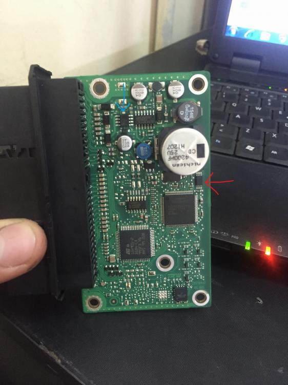

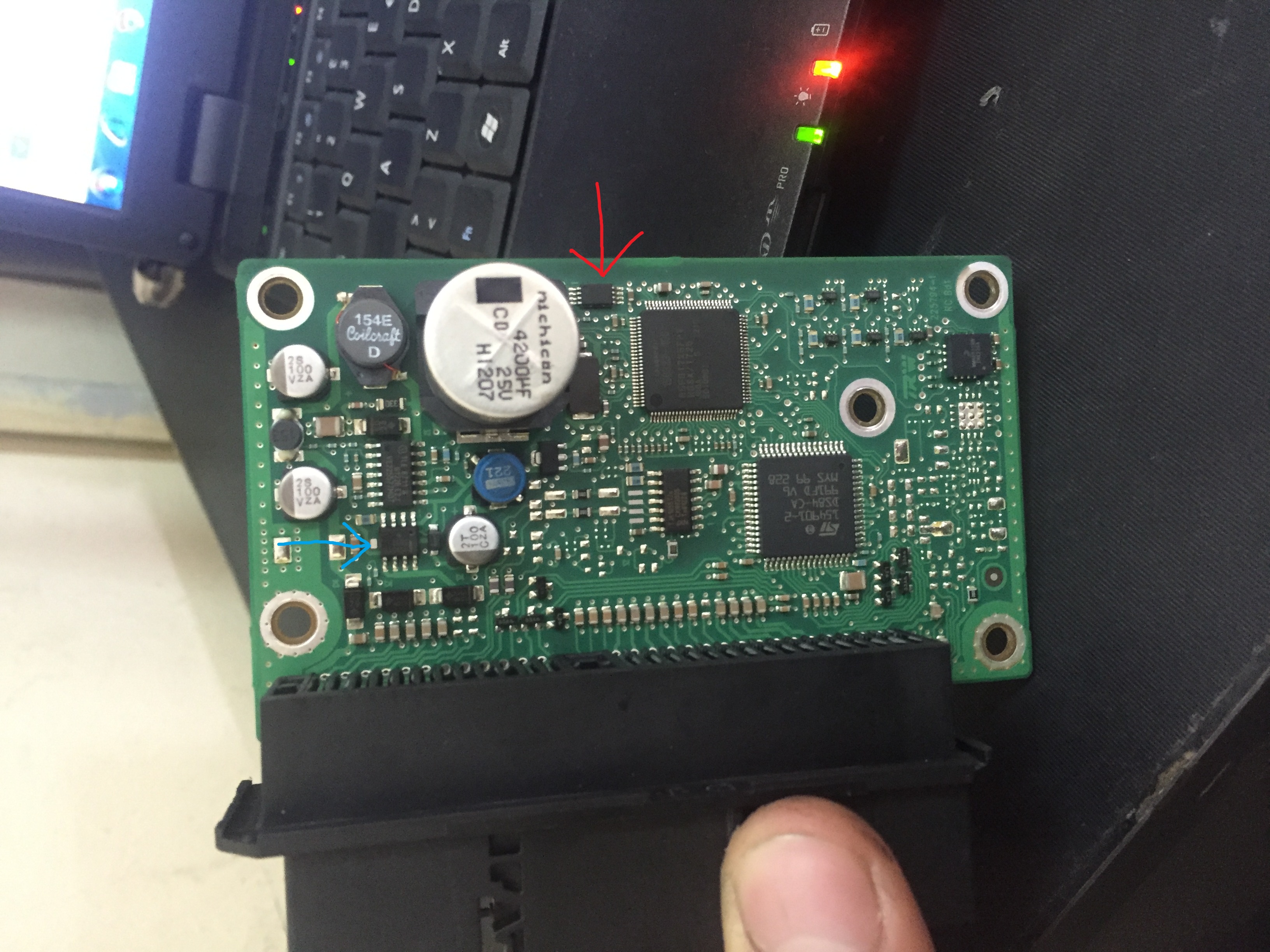

carminefo Inviato 8 Ottobre 2015 Inviato 8 Ottobre 2015 ciao ho la stessa centralina potete indicarmi qual'e la memoria da leggere tra le due in foto? e quale adattore di upa dovrei usare?
angelo74 Inviato 8 Ottobre 2015 Inviato 8 Ottobre 2015 Ciao Carminefo la 95640 dovrebbe essere quella piu' grande che tu hai indicato con la freccia celeste, per essere sicuro al 100% leggi sulla stessa auitandoti con una lente di ingrandimento prima di dissaldare segnati la sua posizione/orientamento con un pennarello a vernice cosi dopo averla processata non avrai problemi a posizionarla nel verso giusto.Non utilizzo upa ma credo che sia questo in foto
carminefo Inviato 8 Ottobre 2015 Inviato 8 Ottobre 2015 nella freccia rossa c'è scritto 5LCA E305 D7BNELLA S5051G
angelo74 Inviato 8 Ottobre 2015 Inviato 8 Ottobre 2015 gira la centralina dal lato opposto e vedi se c'e qualcosa li
carminefo Inviato 9 Ottobre 2015 Inviato 9 Ottobre 2015 ragazzi ho letto il file nella 95640 la memoria piccolina.chi mi da una mano per correggere il crash? 95640-00051842713.bin

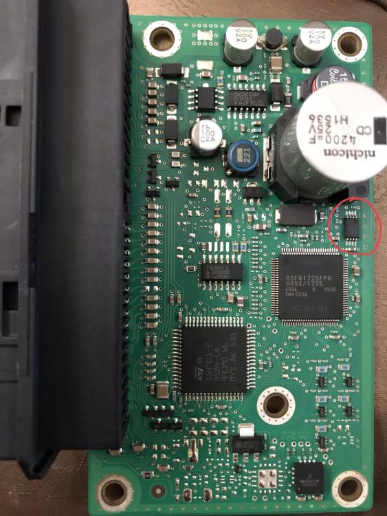

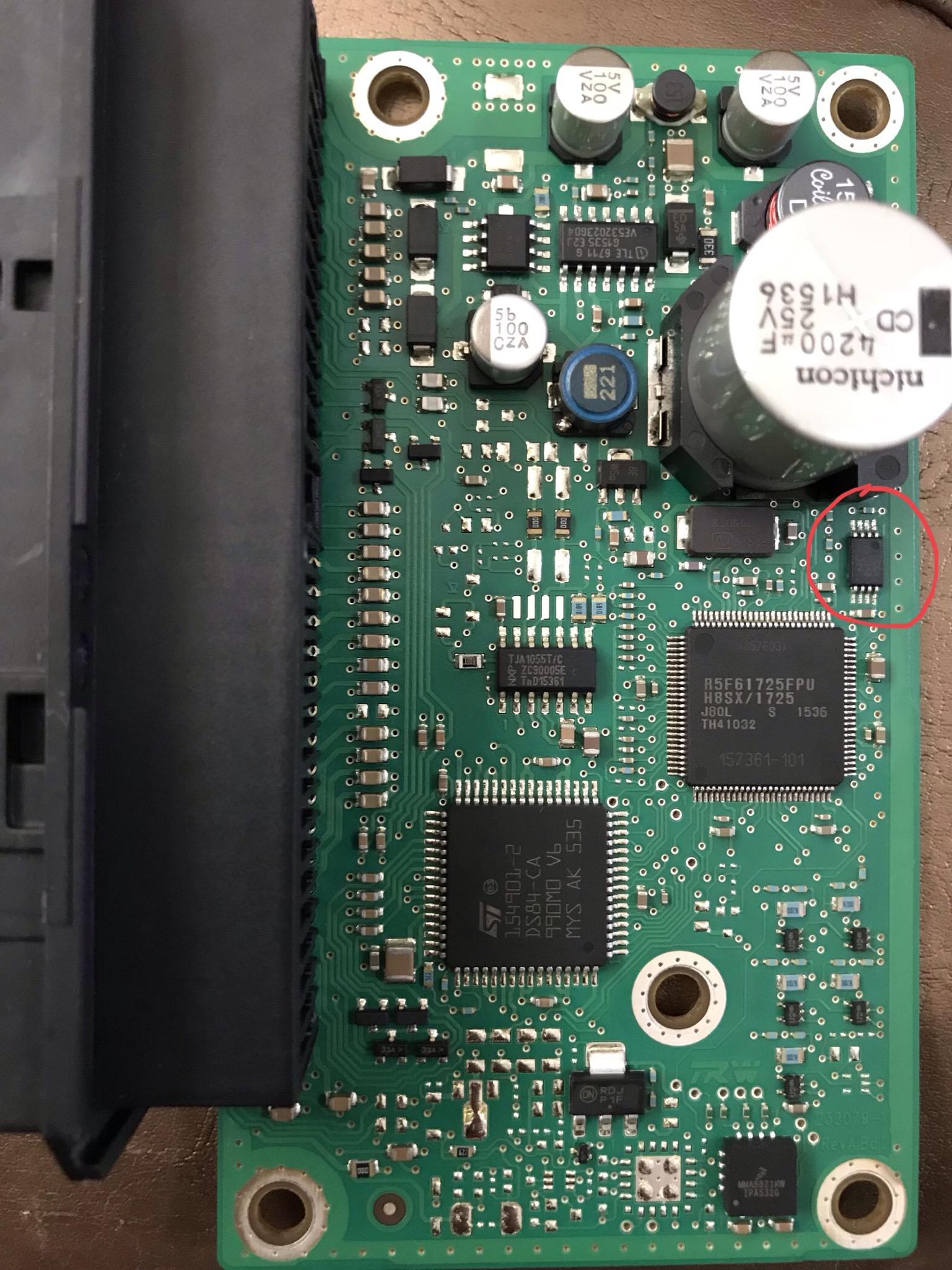

FoGiu Inviato 16 Novembre 2018 Inviato 16 Novembre 2018 Si avevo intuito!!!Allego foto con memoria in questione cerchiata rossa.
INSONNIA-75 Inviato 16 Novembre 2018 Inviato 16 Novembre 2018 1 minuto fa, Ciccio84 ha scritto: Si avevo intuito!!!Allego foto con memoria in questione cerchiata rossa. e' lei !!!! 2
FoGiu Inviato 16 Novembre 2018 Inviato 16 Novembre 2018 Ok 17 minuti fa, INSONNIA-75 ha scritto: e' lei !!!! Per leggerla Meglio dissaldarla o c’è uno schema per i punti di lettura?
INSONNIA-75 Inviato 16 Novembre 2018 Inviato 16 Novembre 2018 14 minuti fa, Ciccio84 ha scritto: Ok Per leggerla Meglio dissaldarla o c’è uno schema per i punti di lettura? io la dissaldo ..altre connessioni non ne conosco per questa

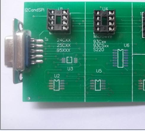

FoGiu Inviato 16 Novembre 2018 Inviato 16 Novembre 2018 ok grazie adesso vedo se nel programmatore c'e' l'adattatore per leggerla,dopodiche' mi serve un nuovo file perche' la centralina in questione e una van e devo trasformarla in vettura
