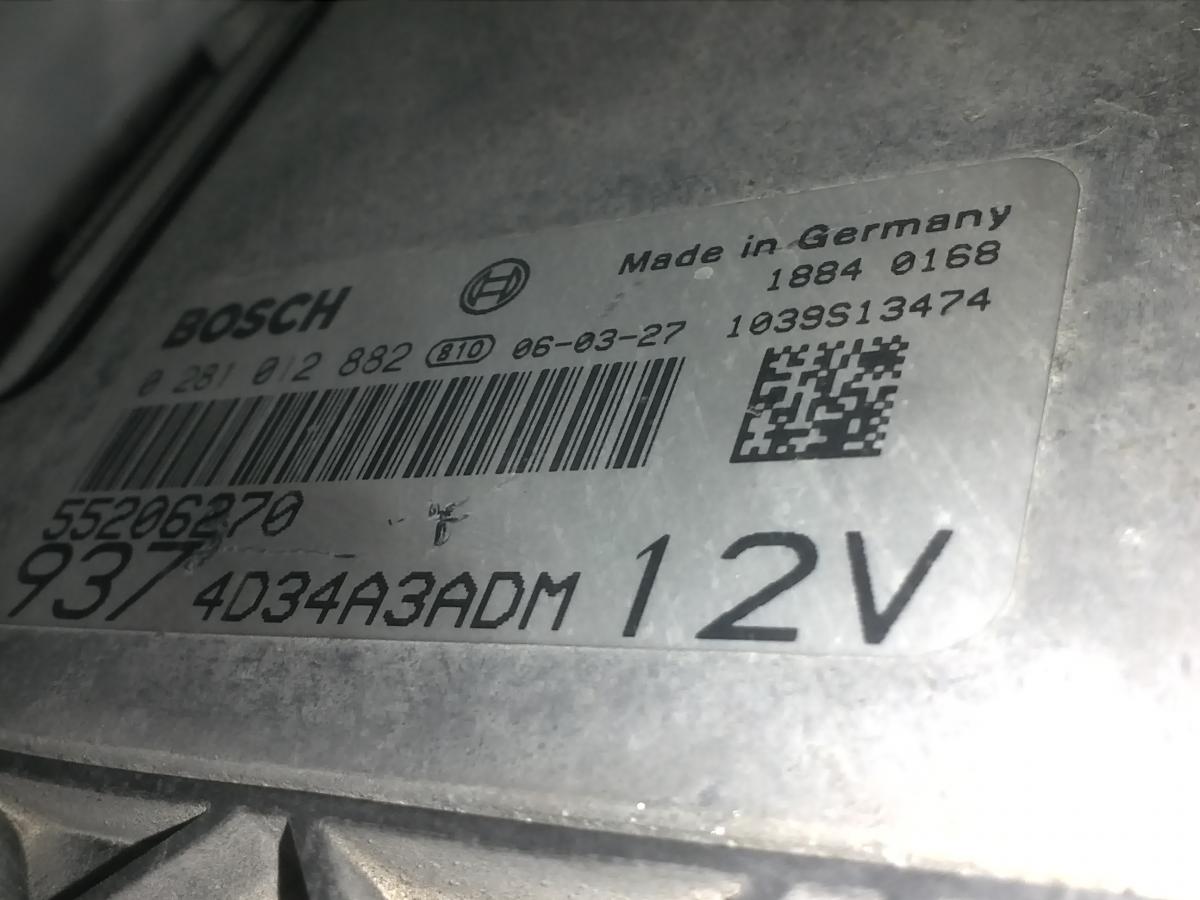

pazzoigor Inviato 27 Gennaio 2013 Inviato 27 Gennaio 2013 Un saluto a tutti gli appasionati e professionisti di questo forum, ma chiamarlo cosi non rende l'idea di tantissime informazioni che sono riuscito a trovare qui dopo tanto brancolare nel buoi totale di altri siti ostili e presentuosi. Mi chiamo Igor e sono di Grosseto, ho da poco comprato una 147 1.9 JTDm 120cv euro4 e spero di non solo risolvere il mio problema elettronico ma di poter addirittura migliorare le prestazioni di questa macchina gia fantastica di suo. Anzi vorrei subito allegarvi una foto della mia centralina e chiedervi quale è il famoso SW e HW, se potreste farmi un esempio di come ricavare i dati per la ricerca mirata dei file mod vi sarei tanto grato. Io comincio con un cavetto di diagnosi e un semplicissimo galletto 1260 e spero di non avere subito qualche brutta esperienza. Ho preparato un portatile con Windows Xp e formattato tutto per avere un pc non inquinato e lavorare tranquillo. Grazie mille a chi volesse aiutarmi. P.S. dove posso trovare qualche ottimo file mod da testare per la mia auto tutta originale, vorrei solo provare ad avere qualche cavallo in piu e consumare meno. 80% di strada la faccio in citta e campagna.

pazzoigor Inviato 27 Gennaio 2013 Autore Inviato 27 Gennaio 2013 Ho visto che chiedete sempre i codci SW e HW della centralina per aiutare meglio alle persone, dalla foto che ho allegato della mia centralina mi potresti dire se ho ricavato bene i dati: Alfa Romeo 147 1.9JTDm 8v 120cv 88Kw del 06/2006 HW 0281012882 SW 1039S13474 937 12V P.S. faccio bene a chiedere queste cose qui, oppure devo aprire un argomento nuovo? Grazie
ALFONSO-76 Inviato 28 Gennaio 2013 Inviato 28 Gennaio 2013 Ho visto che chiedete sempre i codci SW e HW della centralina per aiutare meglio alle persone, dalla foto che ho allegato della mia centralina mi potresti dire se ho ricavato bene i dati: Alfa Romeo 147 1.9JTDm 8v 120cv 88Kw del 06/2006 HW 0281012882 SW 1039S13474 937 12V P.S. faccio bene a chiedere queste cose qui, oppure devo aprire un argomento nuovo? Grazie si i dati ecu come gia ti ha detto matd82 sono giusti , per queste domande le puoi porre anche qua per" il momento" perche è la discussione tutta tua dove ti sei presentato , ma per un corretta navigazione futura sul l forum si devono porre le domande nelle sezione dedicate ..
pazzoigor Inviato 28 Gennaio 2013 Autore Inviato 28 Gennaio 2013 Grazie di nuovo! Un ultima cosa per prendere manualità con il forum.....voi con i dati che vi ho dato mi sapete dire anche che tipo di centralina monto? Non so se mi sono spiegato, ma vedo che si parla sempre di EDC15XXX EDC 15XXXX la mia esattamente che centralina è?
matd82 Inviato 28 Gennaio 2013 Inviato 28 Gennaio 2013 edc16 mpps gallo sono ottimi seriali x la tua auto. ci sono molte info al riguardo sul forum. buona ricerca.
