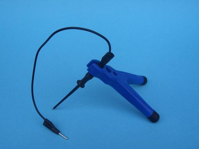

LucaGT Inviato 30 Gennaio 2013 Autore Inviato 30 Gennaio 2013 Il boot lo saldate oppure usate un treppiede come lo usa la evc (foto alegata)?
ALFONSO-76 Inviato 30 Gennaio 2013 Inviato 30 Gennaio 2013 lo puoi sia saldare che fissare con un treppiede e lo stesso..
